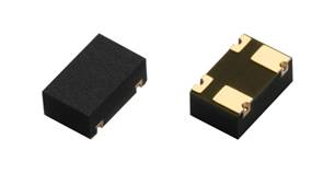

东芝电子元件及存储装置株式会社(“东芝”)宣布,推出三款光继电器---TLP3480、TLP3481和TLP3482,这三款光继电器均采用P-SON4封装。这种全新封装的贴装面积显著小于SOP封装。新产品将于今日开始出货。
image.png?imageView2/2/w/550
这三款新型光继电器均提供了可媲美SOP封装产品的断态输出端额定电压和导通额定电流。取决于具体器件,额定值从30V/4.5A到100V/2A不等。
新型P-SON4封装的贴装面积为7.2mm²(典型值),比2.54SOP4封装小74%,比2.54SOP6封装小84%,非常适合高密度贴装。此外,这些继电器在接收器中还采用了东芝最新的MOSFET芯片[1],实现了低导通电阻。

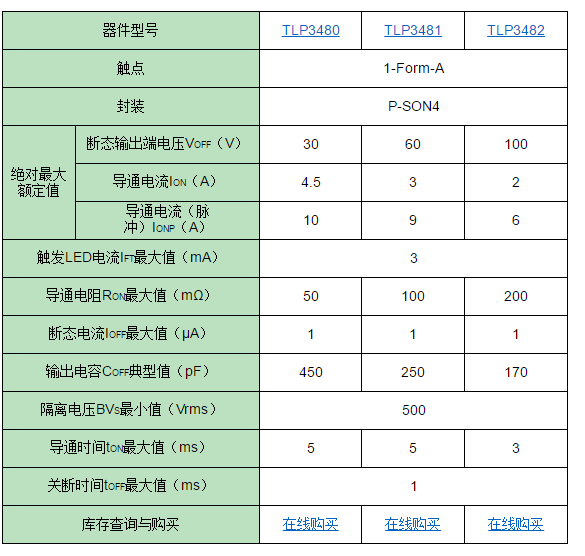

主要规格:
