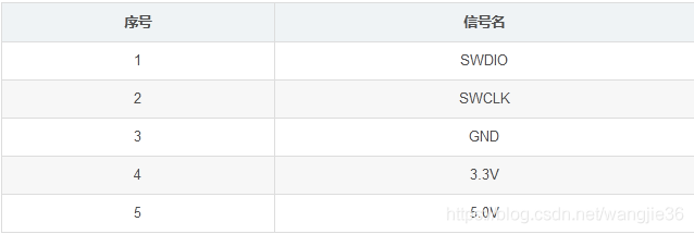

ST-LINK V2两种不同版本接口管脚信息:

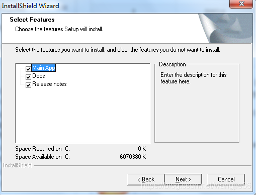

三,安装:载的“STM32 ST-LINK Utility v4.5 setup.exe”软件为例讲述。
1,选择安装路径(这里默认),点击“Next”

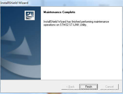

2,等待安装,点击finish

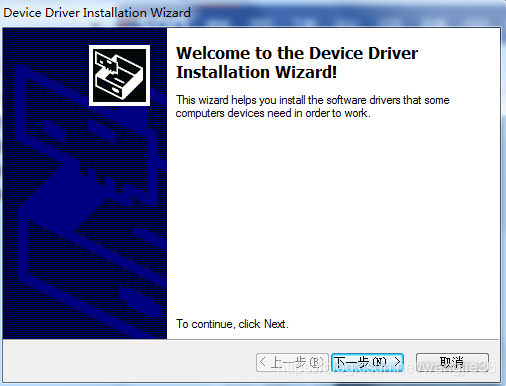

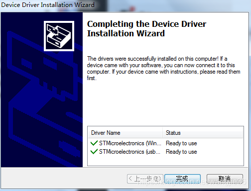

3,安装最后提示“安装驱动”,点击“下一步”,最后点击“完成”安装完成。

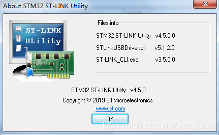

4,从桌面打开ST-LINK Utility查看版本:打开软件-> Help - > About

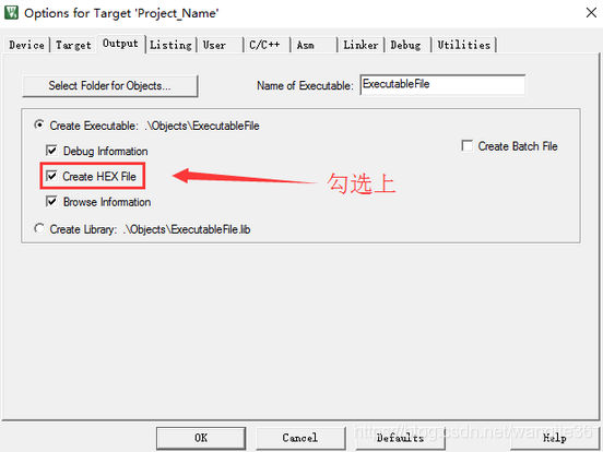

1.keil和IAR生成hex的配置:
Project ->Options for Target -> Output 勾选“Create HEX File”

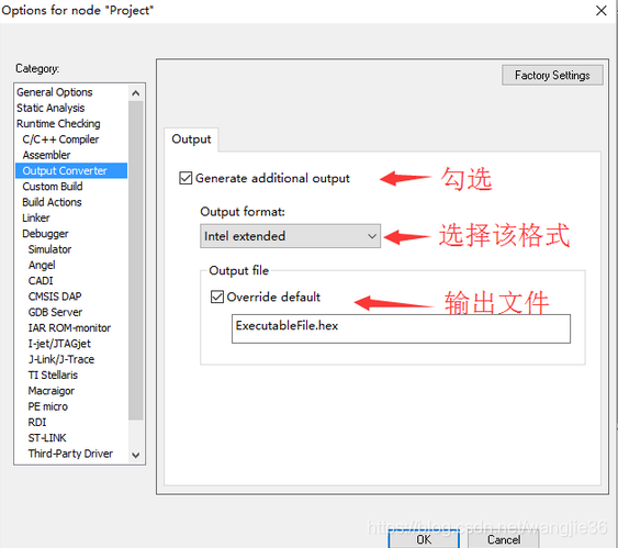

2,IAR生成hex配置:
Project ->Options -> Output Coverter -> 勾选上“Generate additional output”,选择输出格式选择“Intel extended”

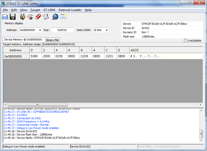

3,读取STM32内部FLASH及芯片信息:
使用ST-Link连接硬件(STM32芯片),打开STM32 ST-LINK Utility软件,连接芯片:Tarage  -> connect

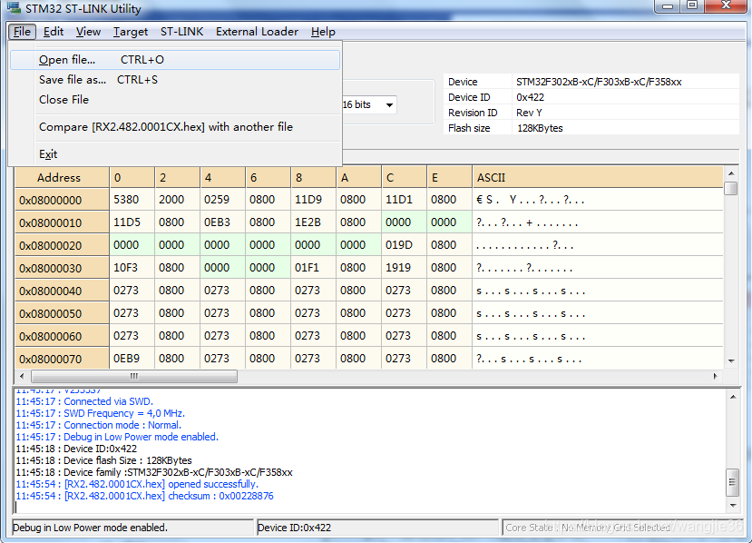

4,打开程序(hex):
连接好芯片,正确识别芯片之后,打开需要下载的程序(hex)文件;打开hex文件可以从菜单栏(File -> Open File)打开它。

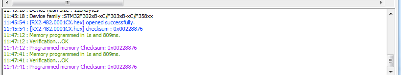

5,下载程序(hex):

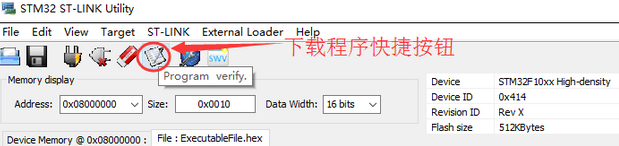

在上一步打开hex文件完成之后,点击“下载”(可以Taraget -> Program,也可以直接点击下载快捷按钮)。
弹出信息确认窗口,如hex文件路径、验证方式等,确认信息无误后点击“start”开始下载程序。
出现“Verification...OK”,说明下载成功,很快就下载完了。
