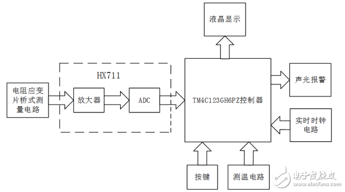

1、系统框图简介
当秤盘上放入被秤物体后,电阻应变片受重力的影响产生形变,电阻值发生变化。应变片搭建的桥式电路会输出微弱的电压信号,微弱电压信号由HX711内部集成放大器放大后经过内部ADC进行采样转换后送到到MCU,接收到的数据信息经过线性拟合处理后送到LCD液晶显示。系统能完成称重、设置单价计算金额及金额累加、去皮及去皮范围限制等基本功能,还能实现时间、温度、报警、二维码支付等扩展功能。系统总体框图如图1所示。
基于ARM单片机的高精度电子秤设计与实现
图1:系统总体框图

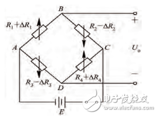

2.1、电桥驱动电路分析
图2:差动全桥测量电路
如图2所示当被测负载作用在弹性臂梁上使其发生弹性形变;通过粘性物质使粘贴在感压装置上的电阻应变片发生形变,从而转化成应变片的阻值大小变化;差动电路将电阻应变片的阻值变化,转化为与负载成正比的电信号输出。其输出的电压为:
由公式1可知,理论上测量电路采用差动全桥测量,输出电压信号与电阻形变阻值大小成线性关系。国家标准的应变片阻值为60、120、200、350、500、1000Ω。鉴于大电阻小电流,持续运行周期长,信噪比高的情况,因此本系统采用阻值为1KΩ的电阻应变片。

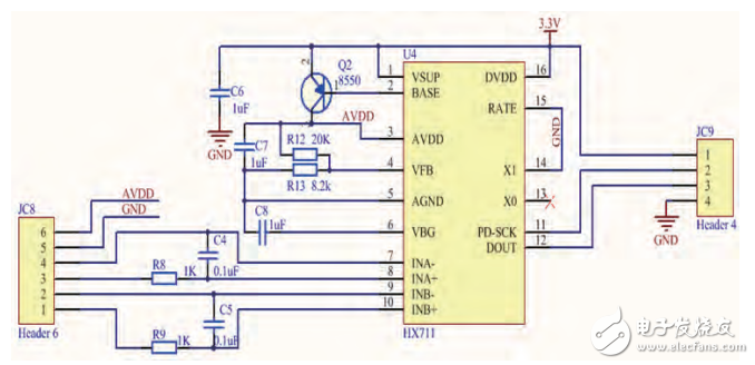

3、硬件设计
如图3所示为电子秤专用24位模拟/数字(A/D)转换模块电路图。其内部集成低噪声可编程放大器可对电阻应变片产生的微弱信号进行放大后进行模数转换,片内自带稳压电路、时钟振荡器和部分外围电路,具有集成度高、响应快、抗干扰强等优点,减少了外围放大电路的成本和干扰。
图3:模/数(A/D)转换电路原理图

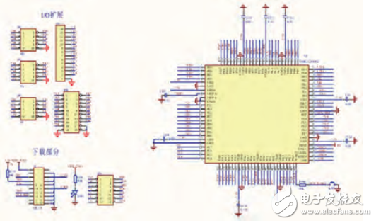

TM4C123GH6PZ:采用ARMCortex-M4架构,集成了32位可进行FPU运算的浮点单元处理器,内部Flash为256KB的内存,其时钟最高可达到80MHZ,含有丰富的外围接口,如图4所示。
图4:TM4C123最小系统原理图

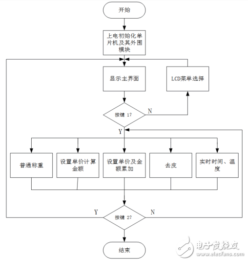

4、软件设计
上电后初始化核心控制器及其外围模块,通过按键选择LCD菜单选择;通过确定键进入不同功能的二级菜单,可以实现称重、设置单价计算金额、设置单价及金额累加、去皮、时间及温度等功能。普通称重流程就是读取ADC数据进过数据拟合处理后送到LCD液晶显示。设置单价计算金额功能流程就是在普通称重的基础上再通过按键输入单价,金额=单价×重量,计算后送LCD液晶显示,如需扫码付款,按支付键后扫描码可。设置单价及金额累加就是在设置单价计算金额功能的基础上累加金额即可。去皮功能流程就是先放入需要去掉皮重的物品,判断皮重物品的重量是否超过100g,超过则报警,没超过就保存重量,再放入物品,由最后的重量减去皮重即可系统主程序设计流程图如图5所示。
图5:主程序流程图

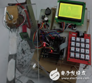

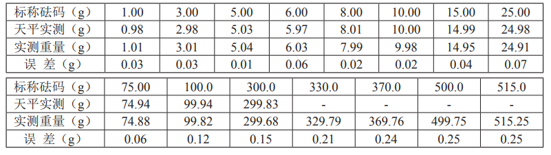

5、实物制作与系统测试
实物制作如图6所示。表1为称重误差测试表,通过表中误差数据可以看出重量《75g,误差在0.2g以内。注:由于电子分析天平是精密仪器,表格中空白处砝码重量过大,无法测量。
图6:实物制作图
表1:称重误差测试
6、结论
系统支架选用铁选用铁质悬梁臂,系统硬件设计由大阻值应变片搭成差动桥式测量电路,抗干扰能力及稳定性比较强。选用24位高精度ADC,对测量的精度有很大的提高,由于应变片的安装及整体机械架构的组建比较合理,该电子秤称重范围在0.2g至1000g;被称物质量体低于200g时,误差低于0.2g;称重物体高于200g时,误差低于0.4g。其它设置单价、金额及金额累加、去皮等功能增添了该系统的实用性,切合实际需求。该系统具有体积小、精确度高、性能稳定、成本低等特点。
