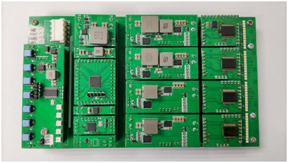

图示1-大联大品佳携手多家知名企业推出CAN/LIN通讯矩阵式大灯解决方案的实体图

本方案的核心部分采用Microchip的PIC16F1779 MCU,该产品集成了独立于内核的外设模块来实现开关电源控制、逻辑控制和通信功能。相比于纯模拟或ASIC实现方案,可显著提升灵活性。并且PIC16F1779可独立控制多达四个LED通道,这是大多数LED驱动控制器所不具备的一项独特能力,特别适合组合式大灯/尾灯的设计。除此之外,本方案还集成了onsemi的NCV78343矩阵控制芯片以及OSRAM优秀的LED产品,这将使CAN/LIN通讯矩阵大灯的性能进一步提高。
 image.png?imageView2/2/w/550
图示3-大联大品佳携手多家知名企业推出CAN/LIN通讯矩阵式大灯解决方案的应用图
作为一款出色的通讯矩阵大灯方案,其在单颗MCU上集成了四路LED调光引擎,可实现多达四路完全独立的LED灯串恒流驱动,并采用SEPIC升降压拓扑结构,应用范围更广。对不同的LED负载只需要在软件上调整输出电压和电流即可。
LED调光引擎由单片机中集成的模拟外设组成,通过MCC配置将这些模块连接起来,构成四个独立的LED调光驱动器。在完成配置后,系统几乎不需要中央处理单元(CPU)干预即可自行控制开关模式电源转换器,这可以释放CPU以执行其他重要任务,比如系统中的监控功能、通信功能或新增的智能功能。
