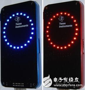

3.设计实例
本实例采用德州仪器MSP430G2955,通过6个IO完成电容触摸检测,24个IO驱动24路LED,并预留了通讯口。 设计实例如图4
基于MSP430微控制器的电容触摸实现方案和LED PWM驱动
图4 实例演示图

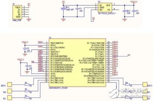

3.1 电路设计
原理图设计如图4, MCU通过一个5V转3.3V的LDO给VCC供电,使用LDO的目的是为了保证电源的稳定,让触摸电路在检测信号时不会因为电源的噪声产生过大的信号偏差。电极上串的电阻作为ESD保护器件,如果在产品结构设计合理的情况下可以省去。电路中预留了UART口与主控系统通讯。
图5 MCU电路
LED驱动部分电路如图5,由于每一个LED的电流在10mA左右,24个LED如果同时亮就有240mA,无法通过MCU IO口直接驱动,在每个LED上加一个三极管以及限流电阻,实现24路LED的控制。
