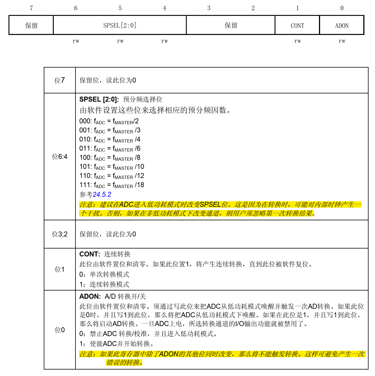

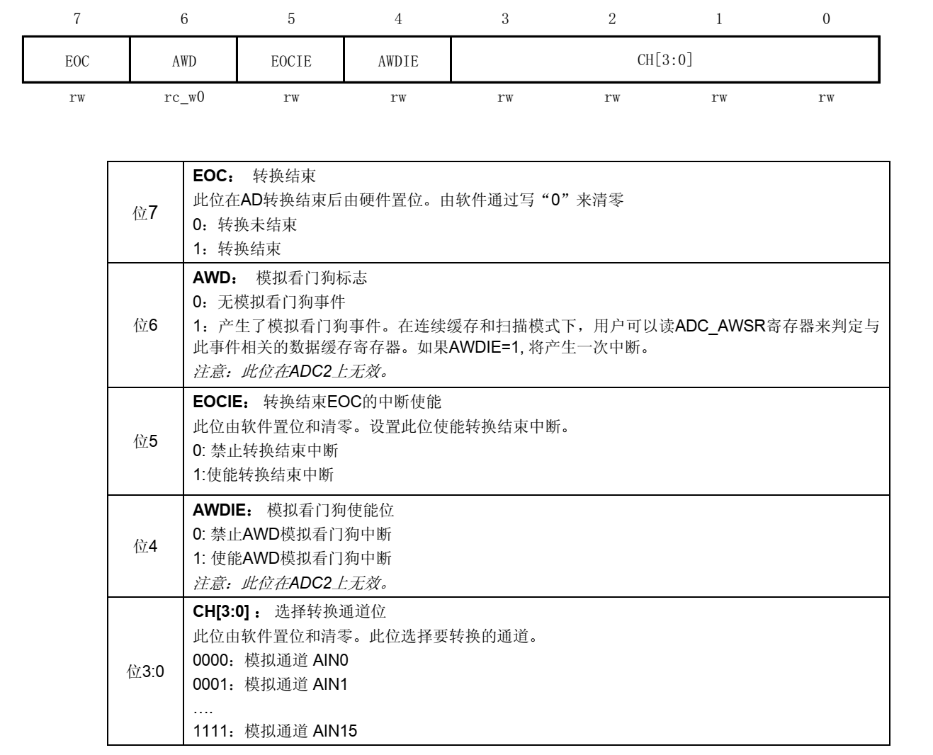

1,ADC控制/状态寄存器(ADC_CSR)
2,ADC 配置寄存器 1 (ADC_CR1)

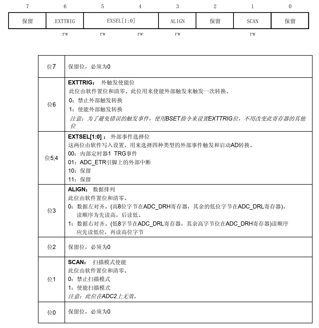

3,ADC 配置寄存器 2 (ADC_CR2)

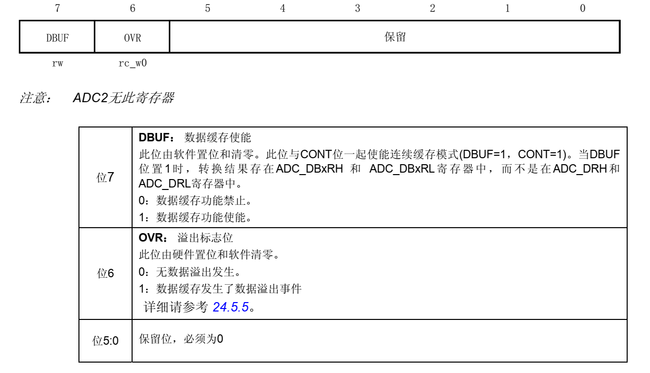

4,ADC配置寄存器 3 (ADC_CR3)

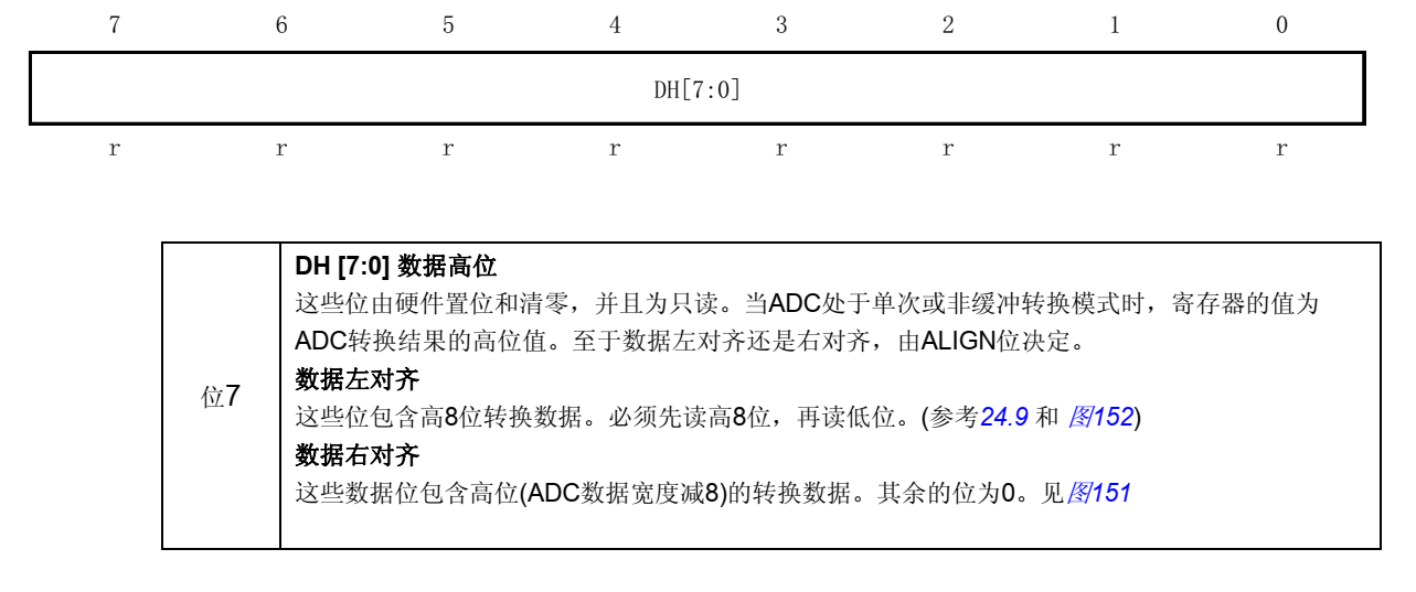

5,ADC 数据高位寄存器(ADC_DRH) ,低位类似

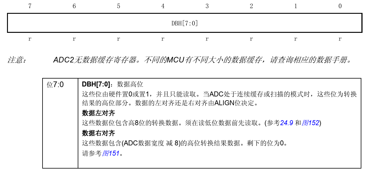

6,ADC高位数据缓存寄存器(ADC_DBXRH,X=0..7 OR 0..9)
三,连续转换配置步骤
1,连续转换模式(寄存器ADC_CR1)
2,通道选择(寄存器ADC_CSR)
3,对齐方式配置(寄存器ADC_CR2)
4,从低功耗中唤醒(寄存器ADC_CR1)
5,AD连续转换开启(寄存器ADC_CR1)
 ad转换值读取:VADC= (unsigned int)ADC_DRL;VADC|= ADC_DRH<<8;                  //转换的值直接送入VADC
寄存器中值不取走就会被覆盖
