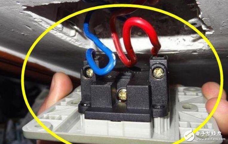

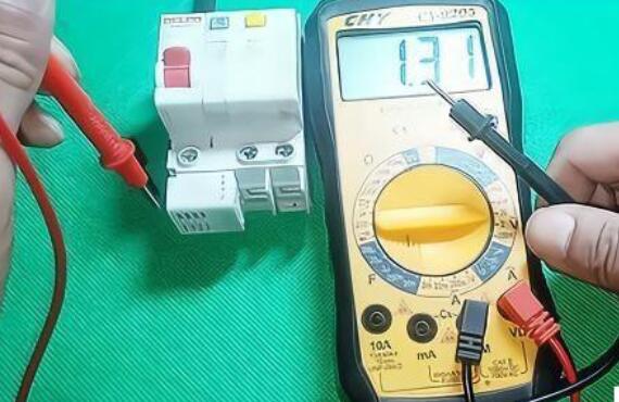

  身边没有测电笔以及其他工具,只有万用表怎么区分火零线呢,下面就给大家介绍一下。
  使用电压档测量
  首先把万用表调到电压档的最高档位,有的万用表是750V,我们就把它调整到750V,黑表笔接入COM端,红标笔接入电压测量插孔,黑表笔悬空,把红表笔分别插入插座的两个孔中,查看两个孔的电压区别。
  电压较高的为火线,电压较低的为零线,有的人会把黑表笔放在墙壁上,如果零地电压较高,我们在测量的时候发现零线也有较的电压,这就给我们判断带来了影响。
  在测量的时候,我们还会发现再插入火线端电压值是有波动变化的,而插入零线端电压值是没有波动变化的,依据这个波动变化,我们也能分辨出火线与零线。
万用表怎么区分火线和零线
  依靠常识判断
  身边什么测量工具都没有,这个时候我们只能依靠常识来判断左邻右火是我们电工行业的标准,只要施工单位严格要求,他们一般都会按照这个标准来布线,所以我们就不用再使用工具来区分火零线了。
万用表怎么区分火线和零线
