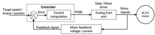

无需编程的电机驱动器包括内置的控制换向算法,因此无需进行电机控制软件的开发、维护和认证。这些电机驱动器通常从电机获取反馈(例如霍尔信号或电机相位电压和电流信号),实时计算复杂的控制方程以确定下一个电机驱动状态,并为栅极驱动器或金属氧化物半导体场效应晶体管 (MOSFET) 等模拟前端组件提供脉宽调制信号(如图 2所示)。

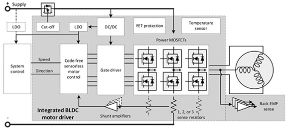

对许多系统设计人员来说,BLDC 系统硬件构建工作都很吃力。一个典型的系统需要栅极驱动器、MOSFET、电流感应放大器、电压感应比较器和模数转换器。大多数系统需要专用的电源架构(包括低压降稳压器或直流/直流降压稳压器等器件)为板上的所有组件供电。集成的 BLDC 驱动器结合了所有这些组件,提供了一个紧凑但易于使用的解决方案,如图 4 所示。
image.png?imageView2/2/w/550
图 4:完全集成的 BLDC 电机解决方案
具有集成控制功能的电机驱动器包含保护功能,例如针对 MOSFET 的过流和过压保护以及温度监测,使设计人员能够轻松提供强大的解决方案。对于功耗小于 70W 的电机应用,例如扫地机器人、家用吊扇或者是洗衣机中使用的泵,可以选择具有集成 MOSFET 的器件来进一步减小布板空间。MCF8316A 和 MCT8316A 器件在 24V 应用中支持高达 8A 的峰值电流。对于大功率应用,可以将功率 MOSFET 放置在板上,使栅极驱动器和电机控制功能集成到单块芯片中。
