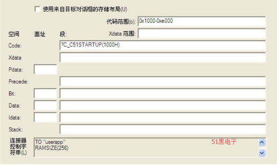

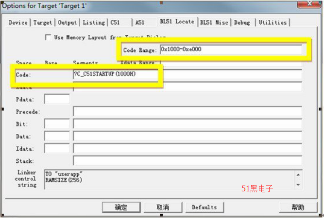

3, 用户程序的工程设置。因为用户程序不再是从0地址开始,所以需要在工程设置里做定位处理:设置用代码的范围,定位用户代码入口地址。具体设定如下图:
因为用户代码规划到0x1000以后的空间,所以设置code range从0x1000开始
为了让bootloader能准确跳到用户程序入口,所以需要将C_C51STARTUP定位到0x1000位置。(C_STARTUP位于startup.a51里,它才是程序的真正入口,而不是main函数;另外,入口也并不是必须定位在这个位置,只要位于用户代码空间就可以)

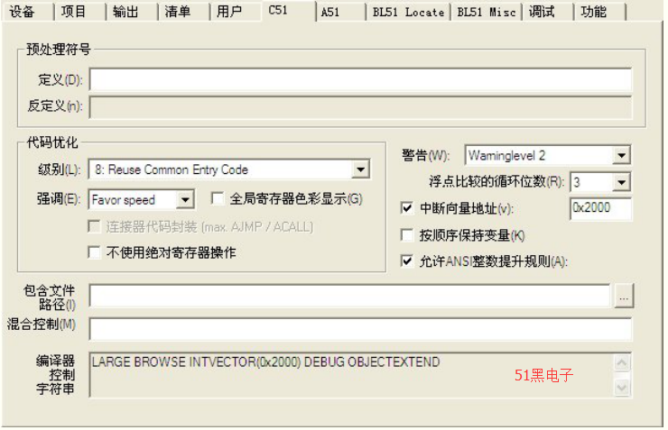

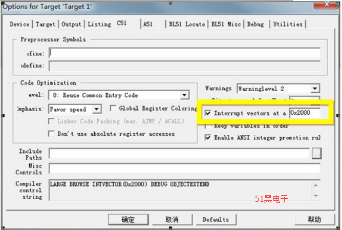

4,  中断映射。在bootloader里,将中断入口定位在了0x2000开始的空间,在用户程序里,也必须做一个对应的设置。方法如下:
这样处理之后,便完成了中断的映射。当中断发生时,会先进入位于bootloader里的硬件中断入口,然后在那里跳转到0x2000开始的一个软件重定义的向量表,再跳转到中断入口函数。和没有bootloader的方式比起来,这样做会多一次LJMP跳转,但是一般情况下影响不大。
