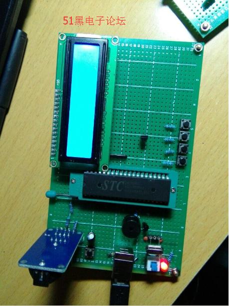

由于课程设计需要,本人做了一个基于51单片机控制的lcd1602d显示的电子时钟电子设计产品。可以显示万年历,星期。
本来还想加上温湿度的检测,发现屏幕空间不够用了。。有需要可以再另外共享那个设计。第一次
单片机源程序如下:
#include
#define uint unsigned int
#define uchar unsigned char
sbit rs=P1^0;
sbit rw=P1^1;
sbit en=P1^2;
sbit key_set=P3^4;
sbit key_up=P3^5;
sbit key_down=P3^6;
uchar code table1[]="2017/04/18 Aiice:";
uchar code table2[]="00:00:00   ";
uchar num,aa,sec,min,hou,week,day,mon,year,key_num;
void write_week(uchar week);
void delay(uint z)
  uint x,y;
  for (x=z;x>0;x--)
   for(y=250;y>0;y--);
void write_dat(uchar);   //
void write_com(uchar);  //
void init();
void display_1(uchar add,uchar acc);
void display_2(uchar add,uchar acc);  //
          write_com(0x80+0x40+12);
          switch(week)
                case 1: write_dat('M');delay(5); write_dat('O');delay(5);write_dat('N');break;
                case 2: write_dat('T');delay(5);write_dat('U');delay(5);write_dat('E');break;
                case 3: write_dat('W');delay(5);write_dat('E');delay(5);write_dat('D');break;
                case 4: write_dat('T');delay(5);write_dat('H');delay(5);write_dat('U');break;
                case 5: write_dat('F');delay(5);write_dat('R');delay(5);write_dat('I');break;
                case 6: write_dat('S');delay(5);write_dat('A');delay(5);write_dat('T');break;
                case 7: write_dat('S');delay(5);write_dat('U');delay(5);write_dat('N');break;
void keyscan()       //
if(key_set==0)
  delay(5);
  if(key_set==0)
   while(!key_set);
   key_num++;
   if(key_num==1)  //定位到秒
                                                TR0=0;
                                                write_com(0x80+0x40+7);
                                                write_com(0x0f);
                                        if(key_up==0)
                                        delay(5);
                                        if(key_up==0)
                                                while(!key_up);
                                                //up_num++;
                                                 sec++;
                                                 if(sec==60)
                                                 { sec=0;min=min+1;}
                                                        display_2(7,sec);
    if(key_num==2) //定位到分
                        TR0=0;
     write_com(0x80+0x40+4);
    if(key_num==3) //定位到时
                        TR0=0;
     write_com(0x80+0x40+1);
                if(key_num==4) //定位到日
                        TR0=0;
     write_com(0x80+9);
                if(key_num==5) //定位到月
                        TR0=0;
     write_com(0x80+6);
                if(key_num==6) //定位到年
                        TR0=0;
     write_com(0x80+3);
    if(key_num==7) //保存设置
                        //TR0=0;
     key_num=0;
     write_com(0x0c);//取消闪烁
     TR0=1;
if(key_num!=0)
    if(key_up==0)
    delay(5);
    if(key_up==0)
      while(!key_up);
      if(key_num==1)
       sec++;
       if(sec==60)
       { sec=0;min=min+1;
                                 display_2(3,min);
        display_2(6,sec);                        //6表示十位数字的位置,则各位数字在7.(大发现!!!)
        write_com(0x80+0x40+7);//光标闪烁的位置(在个位)
      if(key_num==2)
       min++;
       if(min==60)
                                 min=0;hou=hou+1;
                                  display_2(0,hou);
       display_2(3,min);
      if(key_num==3)
       hou++;
       if(hou==24)
                                 hou=0;day=day+1;week++;
                                  display_1(8,day);
                                 write_com(0x80+9);
