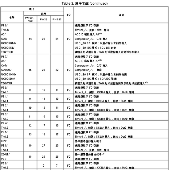

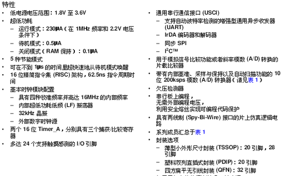

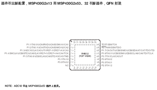

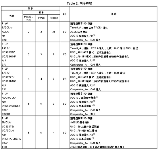

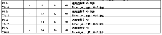

2020年09月18日 | MSP430G2553的引脚功能详细图解
2020-09-18 来源:elecfans
  德州仪器(TI)MSP430系列超低功耗微控制器包含多种器件,它们特有面向多种应用的不同外设集。这种架构与5种低功耗模式相组合,专为在便携式测量应用中延长电池使用寿命而优化。该器件具有一个强大的16位RISCCPU,16位寄存器和有助于获得最大编码效率的常数发生器。数字控制振荡器(DCO)可在不到1µs的时间里完成从低功耗模式至运行模式的唤醒。MSP430G2553应用非常广泛。
  MSP430G2x13和MSP430G2x53系列是超低功耗混合信号微控制器,具有内置的16位定时器、多达24个支持触摸感测的I/O引脚、一个多用途模拟比较器以及采用通用串行通信接口的内置通信能力。此外,MSP430G2x53系列成员还具有一个10位模数(A/D)转换器。有关配置的详情请见表1。
  典型应用包括低成本传感器系统,此类系统负责捕获模拟信号、将之转换为数字值、随后对数据进行处理以进行显示或传送至主机系统。
  特性说明 :
  MSP430G2553引脚图
  MSP430G2553引脚说明图:
  MSP430G2553引脚图
  MSP430G2553引脚图
  端子功能说明 :
  MSP430G2553引脚图
  MSP430G2553引脚图
  MSP430G2553引脚图
 MSP430G2553引脚图
  MSP430G2553引脚图
