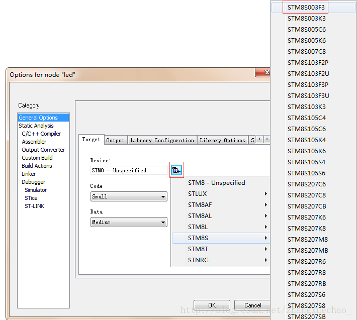

右击工程,配置工程
选择芯片型号
添加头文件路径
仿真选择ST-LINK
