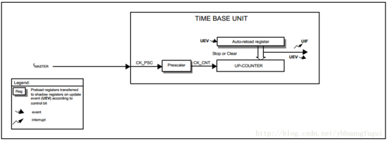

TIM框图:
TIM4属于基本定时器,是8位计数的定时器,也就是说UP-COUNTER和Auto-reload register是8位的寄存器,最大值只能为255。
主系统时钟fMASTER进来,通过分频Prescaler给计数器UP-COUNTER计数,当计数器和Auto-reload register相等时,有一个事件更新(这就是上文的延时时间到),如果使能了事件更新中断,则会响应中断(UIF)。
这里再次强调一下,基本定时器的8位的定时器,最大值为255,如果不满足要求,可以使用16位的通用定时器。
