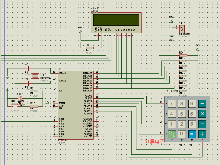

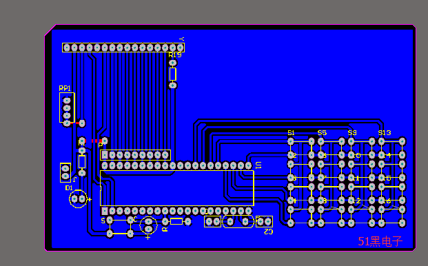

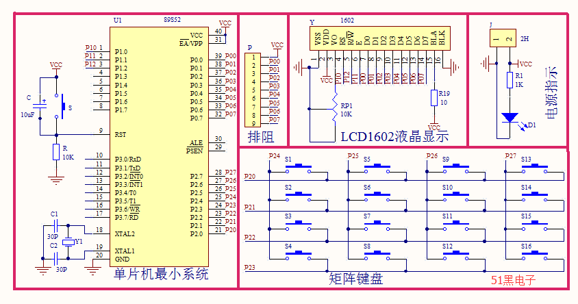

2020年09月22日 | 51单片机简易计算器程序 实现数字的加减乘除运算
2020-09-22 来源:51hei
单片机源程序如下:
