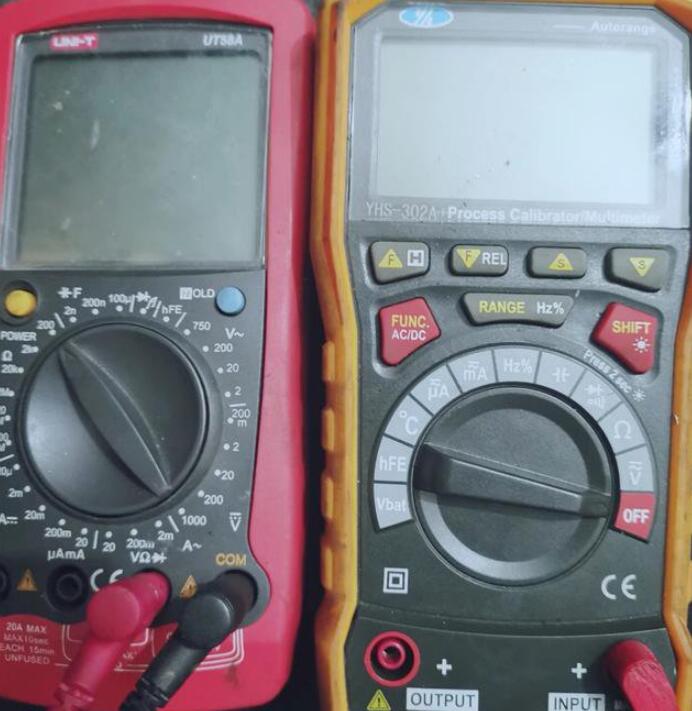

如何选择数字万用表
  我们在选购万用表时,得弄清自身实际需求。一般用情况下买普及型万用表就能满足实际需求,基本的测量都能实现,对于普通电工来说足足有余。而对于一些电子电路维修着来说,虽然测量的物理量大致相同,但是对测量精度要求高,则选购多功能数字万用表。而在有些行业,不仅仅是用万用表测量信号,还需要输出信号。例如输出电流信号、毫伏电压信号、电阻信号等,则选购过程校准仪/万用表。
  1、在选择万用表时,需要对其外观进行检查,例如外壳是否有破损、变形等,其显示屏是否有划伤、开裂、松动等,以及各个插孔是否有异物或松动。2、将数字万用表的两只表笔开路,选择直流挡2v或200mA,有数字显示是正常现象。这是数字万用表的高灵敏度和外界干扰所致,表笔短接后应是零。3 、数字万用表的安全性。厂家必须给仪表设计安全保护电路,得符合美国UL认证、欧洲GS认证、ISO09001国际质量体系认证。所以买数字万用表时最好买知名度高且有国际认证的产品。
  数字万用表的保护电路的重要性,其可以最大限度减小或防止误操作带来的危害。见得较多的是用电阻档或电流当测量电压,还有测量过程中出现瞬态过载电压。若果万用表没有保护电路,那么大电流、高电压涌入到万用表产生火花及电弧,不仅烧坏万用表,还会危及人身安全。
  因此,数字万用表常见的保护装置有快速保险管、熔断电阻器、自恢复保险管、限流电阻,这些都是过流保护器件。而双向限幅二极管、火花放电器、氖管、压敏电阻器、瞬态电压抑制器等,这些都是过压保护器件。
