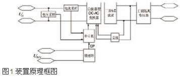

DC-AC逆变方案:采用D类功放中自振荡式模型的逆变拓扑,利用负反馈的高频自激产生所需的PWM开关信号。此方案为闭环系统,在功率电源和负载变化时波形基本无失真,且硬件电路简单。
锁相锁频方案:利用锁相环的锁相锁频功能,将参考信号倍频,产生与其同步的时钟,以此时钟调整输入输出的频相关系。此方案完全由硬件电路实现,简单方便。

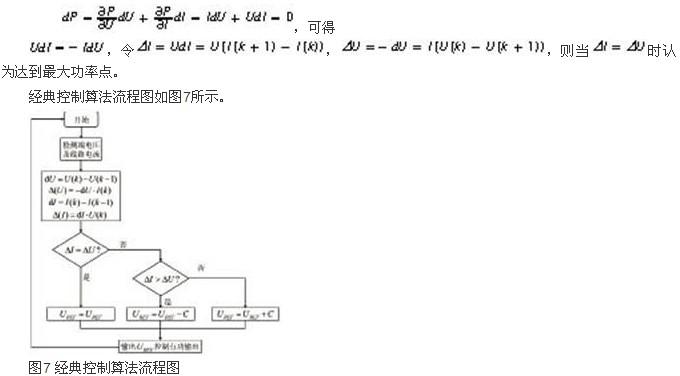

最大功率点跟踪方案:采用经典MPPT算法,对光伏阵列的输出电压电流连续采样,寻找dP/dU为零的点,即为最大功率点。
装置的原理框图如图1所示。在设计中,选用CD4046锁相环芯片和功率MOS管IRF540等性价比较高的器件,采用基于MSP430F169单片机的经典控制算法来控制光伏并网发电模拟装置。

MSP430F169的这些特点十分适合开发的要求,选用MSP430F169可以轻松地实现连续的电压电流采集。单片机由此数据计数出实时功率后根据MPPT算法自动调整,当dP/dU>0时通过增加系统的输入阻抗增加实际得到的输入电压U以提高功率,反之则降低U ,最终达到dP/dU>0的最大功率点跟踪。

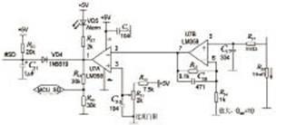

过流保护及自恢复电路
电流I在采样电阻上产生的电压经过LM358放大10倍后与参考电压比较,超过则输出低电平, C7经过二极管迅速放电,使#SD信号被拉低,浮栅驱动器输出被关闭,向单片机报警。同时I变小,运放1脚(如图6)输出高电平,+5V经过R17对C7充电,经过一段时间达到浮栅驱动器的高电平门限时,再次打开场效应管。这样可以保证过流时迅速关断输出,关闭一段时间后自行试探,在故障消除后可自动恢复。
