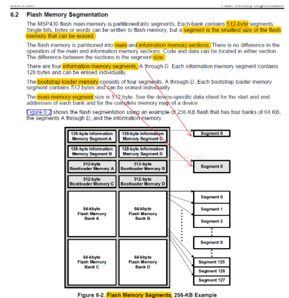

  2、Flash是以段为为基本结构进行存储的。总体上分三部分:
  Flash主存储区: 用于存储程序代码,被分成4个扇区,每个扇区分128seg, 每个seg段 大小为 64 * 1024 / 128 = 512B。 Flash控制器可以以位、字节、或者字的格式写入Flash控制器。但是控制器最小的擦除单位是段 。
  BSL存储区: 是存储器的引导加载存储器,可以用于存储引导加载程序,分4段,每段512B,每段可以单独擦除、信息存储区: 主要用于存储需要掉电后永久保存的数据,分4段,每段128B。 每段可以单独擦写。
  3、Flash内存模型
  msp430 内存Flash 读写

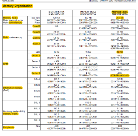

  4、内存组织
  msp430 内存Flash 读写
