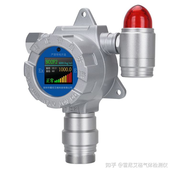

一般来说,我们在日常使用气体检测器进行气体检测时,会遇到各种故障问题。如果气体检测器检测出气体浓度值不正确怎么办?我该怎么办?
首先,当我们在使用气体检测器时遇到故障时,不要盲目慌张地处理,以免一些不专业的操作损坏到检测器的零件。如果确认气体检测仪对环境中的气体实际浓度检测不准确,理论值与实际值之间的差异很大,建议通过标准气体校准设备确保检测准确性,进行工厂校准或省级以上相关第三方计量检测机构的校准。非专业机构人员很难处理该相关产品的准确性等问题。
如何解决气体检测器检测不正确的情况:
解决办法:
1、气体检测仪确认检测环境中的气体实际浓度是否准确,理论值与实际值的差距很大,建议通过标准气体检测仪确保检测的准确性,或者送到省级以上相关的第三方检测机构进行检测检测,非专业机构的人很难处理这种产品的准确性问题。
2、校准后检查不正确的情况下,需要与制造商确认气体传感器是否可以继续使用。如果传感器本身接近寿命,即使重新标定后短时间内也能正常使用,持续一段时间后测确,漂移值过大,建议与制造商联系更换气体传感器。
3、气体传感器使用时间长,测量值可能有误差,检测器需要重新校正。
关于气体检测器低浓度气体检测不出办法:
1.首先,如果是泵吸气式气体检测器,首先检查气泵是否正常工作,用手指堵塞进气口5秒,如果正常感觉有明显的吸气力,如果没有吸气力,检查进气口是否堵塞
2.其次,通过氮气校准零点或在清洁空气中校准零点,校准后进行检查
3.接着校准零点后,如果无法检测到气体,则需要恢复工厂设置
4、最后以上步骤操作结束也无法检测出来,现场是否有被测出的气体,或者被测出的气体浓度确实很低,低于气体传感器的最小检测精度就无法检测出来。
