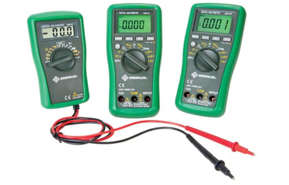

  万用表用途很广,现以普及的数字表和指针表为例。介绍其使用及注意事项,供电子初学者参考。
  1、常规使用与保养 首先打开电源,然后选择所测对象是电压、电流、电阻或其他量。接下来便是量程,不能确定参数时可置于最大量程,再逐步减小量程。测量前还应检查表笔是否处于正确孔位。拨动量程开关时用力要适度,避免可能造成开关金属片的损坏。使用完毕,功能量程开关最好置于高压挡。
  2、测试中的几点说明
  (1)对于高阻挡,电阻的测试结果与指针表测试结果有差别是正常的。这主要是因测试条件略有不同。
  (2)测试相关极性的物理量时,其极性显示与表笔是对应的。也就是说,当不显示极性时,红表笔触点为电位高端或电流流入端,极性显示“-”时,红表笔触点则为电位低端或电流流出端。(指针式万用表要注意红、黑表笔不能接反, 红为电位高端或电流流入端)
  (3)电阻挡及二极管挡与指针表有别。指针表测量电阻时,红、黑表笔与测试源极性相反,即黑表笔为测试源正端,红表笔为负端。而数字表却与测试源极性一致,即红表笔为测试源正端,黑表笔为负端,这与电压、电流挡表示一致。
  (4)对于不知极性或不知引脚排列顺序的三极管,可通过三极管HFE挡多次换脚检测来辨别确定其三极管的各电极。
  3、扩展使用及电源替代 扩展主要是对其测量功能的扩展,这有一定难度,读者只要参考相关资料做一些转换电路,便可测量高压、大电流、微电流、频率、温度等,还可以做测试信号源使用。
