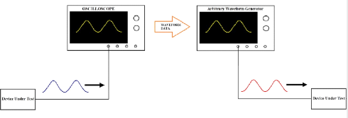

这个功能是信号发生器与示波器的无缝连接功能,数字示波器可以捕获麻烦的信号,然后重放任意波形发生器。使得工程师可以可重复的方式创建和使用“真实”信号。
以下已DS1000Z与DG4000操作为例:
1.使用数字示波器捕获感兴趣的波形
2.将波形文件传输到任意波形发生器
3.使用任意波形发生器来获取捕获的波形

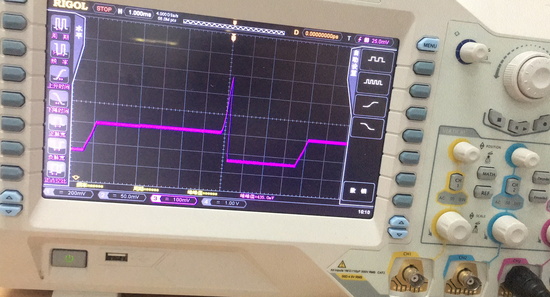

3.配置示波器以捕获感兴趣的信号:可以使用RUN / STOP按钮或SINGLE触发模式来隔离单个波形并防止其他波形触发示波器。

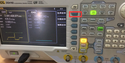

4.按DG4000上的ARB按钮激活任意波形功能
5.按向下箭头访问ARB菜单的第2页

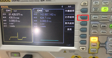

6.按选择波形
7.按已存波形

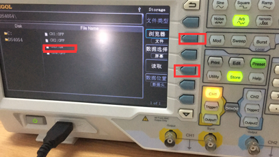

8. DS1000Z应作为DISK下的选项显示
9.将浏览器目录设置为DIR并使用滚轮导航到DS1000Z。示波器上的活动通道应在文件名中显示为ON
10.将BROWSER设置为FILE并导航到要复制的示波器通道。
11.按读取将波形从示波器传输到发生器。

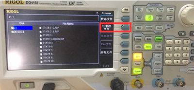

DG4000使用的有效任意波形实际上位于易失性缓冲区中,并且仅暂时存储在仪器中。您可以将任意波形传输到DG4000内部存储器中的一个非易失性位置,以便以后使用,也可以将其保存到外部USB驱动器以备将来使用。
按STORE>将文件类型设置为任意波文件
2.选择ARB位置并按保存
3.命名文件并使用滚轮保存以突出显示感兴趣的字符,然后按SELECT键输入字符
4.当您完成命名文件后,按SAVE将文件存储到非易失性存储器
