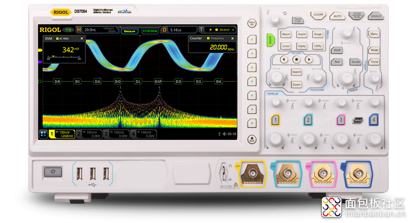

MSO7000/DS7000 系列数字示波器是基于 RIGOL 独创的 Ultra Vision II 代技术的多功能、高性能数字示波器,集 6 种仪器于一身,具有超高的采样带宽比和存储深度、 良好的显示效果、优异的波形捕获率和强大的数据分析功能,多项指标均达业界一流水平,同时还提供从主机、选附件到应用软件的完备解决方案,对工控、电源、汽车电子等工业行业客户具有突出的吸引力。
普源(RigolMSO/DS7000示波器  特点:
7合1产品设计
通过逻辑探头,任意波发生器和串行总线解码选件,MSO7000系列将所有7种仪器集于一身。解决任何嵌入式设计挑战,无论您是需要模拟波形,捕获高速信号,验证电力等级,监控频谱,解码串行通信,监控并行总线,还是计算脉冲,MSO7000都可以快速轻松地移动仪器功能之间全部来自1个整合界面
[size=12.0000pt]

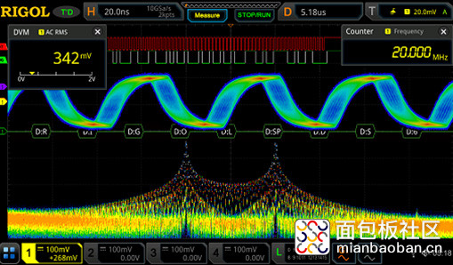

500Mpts保证超高采样率,针对复杂信号找寻特殊的波形问题
7000系列示波器提供了500Mpts的存储深度,保证了高采样率的实用性。7000系列同时提供了完整的搜寻、查找以及波形录制的功能,提高了存储深度的价值
10.1英寸多点触控电容屏
10.1 英寸多点触控电容屏,支持多种手势操作,给使用者提供最大限度优化地交互体验
丰富的触发和协议解码
提供了RS232/UART、I2C、SPI、CAN、LIN、I2S、FlexRay、MIL-STD-1553 等串行总线解码选件,同时支持4个串行总线解码
硬件全内存自动测量
同时观察并准确测量两路频率相差很大的信号,全内存硬件测量可以在具有339.6k 个上升沿的波形中测得准确的频率值
[size=12.0000pt]
超过600k wfms/s波形捕获率
通过600,000 wfms/s 的波形捕获率,可以有效减少死区时间,更容易发现信号中存在的毛刺和其他偶发事件,从而极大地提高了工程师的调试效率
45 万帧硬件波形录制
45万帧硬件实时波形不间断录制和回放,允许用户以足够的时间仔细查看和分析录制的每一段波形
普源(Rigol)MSO/DS7000示波器  主要特色:
模拟通道带宽:500 MHz、350 MHz、200 MHz 和 100 MHz,支持带宽升级选件 l
4个模拟通道,1个EXT通道,选配16个数字通道 l
实时采样率最高达 10 GSa/s l
最高存储深度达 500 Mpts(选件) l
波形捕获率高于 600,000 个波形每秒 l
多达 45 万帧的硬件实时波形不间断录制和播放功能 l
 6 种独立仪器于一身,包括示波器、16 通道逻辑分析仪、双通道函数/任意波 形发生器、数字电压表、6 位频率计和累加器、协议分析仪 l
丰富的串行协议触发和解码功能 l
多达 41 种波形参数自动测量,更提供全内存硬件测量功能 l
多种数学运算,内置增强 FFT 分析和峰值搜索功能 l
标配波形直方图分析 l
独立的搜索、导航按键和事件列表 l
内置高级的电源分析软件(选件) l
用户可定义的 Quick 一键快捷操作 l
10.1 英寸多点触控电容屏,256级波形灰度显示,带彩色余辉 l
丰富的接口:USB HOST & DEVICE、LAN(LXI)、HDMI、TRIG OUT、USB-GPIB l
支持 Web Control 远程命令控制 l
独有的在线版本升级功能 l
新颖精巧的工业设计,便捷的操作
