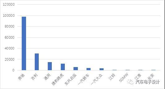

01、2020 年中国的 48V 渗透率数据
根据 NE 时代的两篇文章,2020 年的中国 48V 市场,主要是是以欧美车企为主先推广,主要以奔驰、通用和捷豹路虎三家企业为主,在前 8 个月占了 73%的市场。其中,奔驰是从 2020 年一开始就已经大力推广,目前接近 10 万,占北京奔驰 39.27 万的上牌数据里面已经到了 1/4。

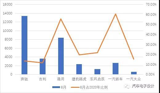

总体中国的 48V 安装率会在 2020 年出现一个拐点,类似通用这样的企业,8 月的 48V 占到了 1-8 月的 50%以上,随着安装率的上升,这个渗透率会持续稳步爬升。8 月份 48V 销量达到了 32,291 辆,这个数字算是近期的一个小高峰。
图 2 2020 年 8 月主要车企的 48V 系统

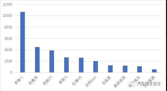

从单月销售车型,主要包括奔驰 C 和奔驰 E 级,通用的科鲁泽和英朗 GT 也有 4000 左右的量,分别占到总车型的 41%和 14.8%,通用这两款车型四缸和三缸发动的数据分别为 6757 vs 4220,21680 vs 4757,从这个意义上来看,三缸的决策有点草率。现在全线 48V 配四缸消费者接受度要高很多。自主品牌来看,吉利导入 48V 比较早,但是车型单个渗透率不算特别高;而红旗 H5 的 48V 量上的比较快(近期有 2 款 48V 车型,红旗 H5 和红旗 HS7,后续 48V 可能是标配来做了)。
图 3 2020 年 8 月主要 48V 车型
我们可以看后面,除了日系本田、丰田不需要以外,日产是在启辰上做 48V,日产品牌后续导入 HEV 项目为主;宝马会全系开始标配 48V,这块的需求量可不低;奥迪后面也会逐步跟上,德系豪华品牌应该是 48V 需求的主力。自主品牌根据这一波,吉利、一汽、长安、奇瑞和长城都不会缺席,从 2020 年对 48V 是个拐点。
