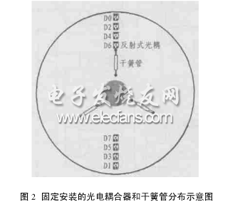

  本液位计同普通光电液位计一样有一个光电码盘(如图1所示),码盘白色部分反射光线,而黑色部分吸收光线,图2所示的光耦和图1所示的码盘间距约2mm,并采用圆心安装。光耦随电路板固定在液位计外壳上,液位变化时浮子牵引水位轮转动,安装在同一轴上的码盘也随水位轮作圆周运动,当码盘旋转时,码盘就会吸收或反射来自光耦的光线,从而使8位光耦根据码盘和光耦的相对位置输出8位格雷码编码,传统的光电液位计用一个减速齿轮带动另一个码盘转动从而获得高位编码,而本液位计摒弃了所有的齿轮减速机构,用安装角度为120°的三只干簧管来计算码盘旋转的圈数,当码盘旋转时安装于其上的磁铁依次吸合三只干簧管,根据这一次序就可以判断液位是以液位上升的方向增加圈数还是以液位下降的方向减少圈数。这样一来单圈的绝对位置可以通过码盘的编码得到,而旋转的圈数可以由干簧管的吸合次序得到,综合起来就可以得到液位高程,从而完成液位的测量。

  一旦外部+12V电源撤去,Wake信号将消失,单片机立即将口线切换到合适的电平,并进入低功耗状态LPM4,此时CPU的功耗只有0.1μA,码盘上的磁铁随码盘转动,当磁铁转动到三只干簧管附近时,干簧管吸合并立即引起单片机引脚电平的变化,MSP430单片机能在6μs的时间内在低功耗状态响应这一变化,记录下变化过程后又立即回到低功耗状态以最大限度地节省电能。研究中发现,干簧管从吸合状态回到断开状态有一个迟滞过程,正好可以防止液位在某一点轻微波动时使干簧管频繁动作,从而避免单片机退出掉电状态而消耗额外的电能。在电路板上三只干簧管以120°的间隔均匀地分布在同一圆周上,允许液位计以尽可能大的角速度旋转。假定MSP430F133响应并处理一个外围中断的时间(与中断程序复杂程度和时钟速度有关)为200μs,则CPU能够响应的最大角速度为120°/200μs。在笔者的一个制作实例中电路(含干簧管部分)经过了120圈/秒的测试。外围电路除干簧管在吸合状态要吸收3.0V/20M=0.15μA电流外,其余电路均不消耗电流,这样整机待机电流最小0.1μA,最大0.25μA,若电容充满电可保证单片机在掉电后仍能正常工作一个月以上。
  由于舍弃了机械减速装置,液位计转动时只需克服两只固定轴承的阻力,因此,大大加强了机械灵活性和可靠性。当传动轮周长为256mm时,液位计的分辨率为1mm,能满足大部分测量要求。图3中采用16位格雷码输出,量程可达65.535m,若用软件将液位分辨率设置为1cm,则输出量程可达655.35m,实际上只要引出线足够多,量程并没有限制,可根据要求做成任意量程的液位计。图3的电路图只是原理示意图,实际应用中还要考虑抗干扰、野外使用的防雷处理等。
