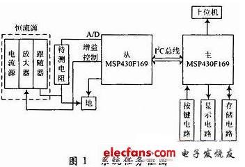

1.2 系统框图
本系统为基于双MSP430F169单片机多路电阻测量系统。使用2个MSP430F169单片机协调工作,从机MSP430F169利用自带的8路A/D通道实现多路数据的测量、采集并对所采集的数据进行计算与分析,主机MSP430F169负责储存、控制、显示以及和上位机的通信。利用MSP430F169单片机的固有的USART模块,采用I2C总线进行串行通信,实现处理器之间的命令控制和数据交换。电阻测量电路采用恒流源测量电阻,将待测电阻接入恒流源电路,对电阻两端施加恒定电流,在电阻两端形成稳定的压降。由于电阻两端输出的电压值比较小,需要通过放大电路对电压进行放大。通过单片机自带的A/D接口对待测电压进行采集,由欧姆定律算出相应的阻值,再除以放大倍数,即可得到待测小电阻的阻值。系统框图如图1所示。

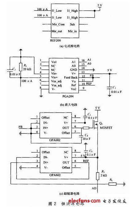

    系统硬件电路主要由从单片机恒流源电路和主单片机电路组成,主单片机电路部分主要实现控制、显示、存储、与上位机通信等功能,硬件电路比较简单限于篇幅不再累述。从单片机恒流源电路主要由电流源电路、放大器电路和跟随器电路组成。以下着重对系统的从单片机恒流源电路的设计进行介绍。
2.1 电流源电路设计
    电阻测量的精度取决于恒流源的精度和稳定性和放大器的稳定性。本文系统中电流源电路采用BURRBROWN公司的REF200高精度电流源实现。该芯片内集成了2个100μA的恒流源和一个镜像电流源。其最大特点是提供的电流精度高(100±0.5)μA。使用方便,只需在芯片的管脚7或者管脚8加上2.5~40 V之间的任何一个电压。即可在管脚1或者管脚2上分别输出100μA的电流。使用灵活,通过不同的连接方式还可以实现50μA,200μA,300 μA,400μA的电流输出。本文系统要实现8路电阻测量,因而需要提供8路稳定电流。系统使用4片REF200芯片,每个芯片提供2路100μA的电流源实现8路电流输出。每个芯片的硬件电路如图2(a)所示。
