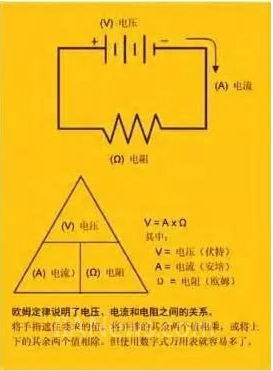

3、欧姆定律
任何电路的电压、 电流和电阻都可使用欧姆定律来计算,该定律表述为 “电压等于电流与电阻的乘积” (请见图 1)。因此,若该公式中的任意两个值已知,就可以求出第三个值。
数字式万用表有哪些技术参数与测量方法
数字式万用表利用欧姆定律来直接测量和显示电阻、 电流或电压。 下面介绍了如何使用数字式万用表方便地测量所需参数。
