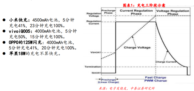

众所周知,手机按充电的不同阶段可分为涓流充电、恒流充电、恒压充电三段充电。而根据工信部的定义,手机快充是指充电至30分钟,期间进入的电流≥3A或者充入电量≥60%的充电方式,主要是恒流充电。目前市面上大部分手机厂商都拥有快充技术,例如小米快充能够在4500mAh的电池上实现5分钟充电41%,23分钟充电100%;VIVOIQ005充电速度比小米更快,4000mAh电池5分钟就可以充电50%,15分钟就可以充电100%。

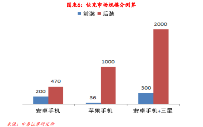

张欣认为,ODM市场分为前装及后装市场,其中安卓主要看前装市场,苹果主要看后装市场。根据中泰证券研究所的数据,目前国内安卓手机每年出货6-7亿部左右,前装市场按照1:1配送的话,预计充电器6-7亿部左右,假设未来快充全面普及,ODM价格降到30元,则国内市场规模为200亿元,若算上三星ODM市场规模约为300亿元。
另外,据IDC数据统计,苹果手机存量用户约占全球智能手机的1/3,预计在17亿部。中泰证券预计充电器零售如果按照手机配售大约3:1比例(假设充电器2年一换),则快充充电器的市场容量为50亿部。若有一半消费者选择来自于苹果第三方授权品牌,苹果零售端ODM价格远期下降到40元左右,则对应苹果ODM市场规模约为1000亿元。考虑到目前苹果快充仍18w左右,苹果快充技术、终端价格以及后续ODM价格空间仍然很大。
