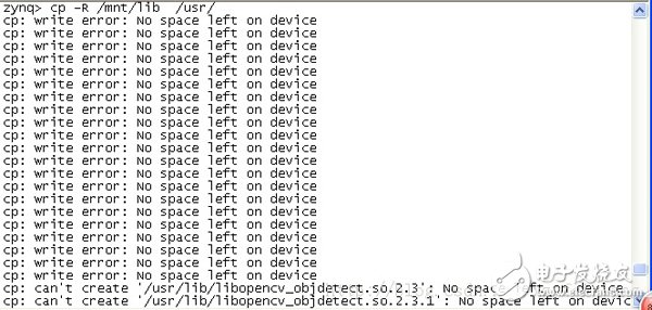

实践一:将那些lib拷贝到U盘里面,因为之前跑过demo,里面就是一个简易的linux系统,就暂且用他试试了,正常启动后,挂载U盘,这些在之前都有做过,mount /dev/sda1 /mnt拷贝文件夹 cp -R /mnt/lib /usr/ 结果出现
Opencv移植和Zedboard测试(十一)
提示空间不足,仔细发现问题,发现这个ramdisk镜像最大只能有8M,而整个lib有10.3M,肯定会提示空间不足了,在看看/usr/lib下有哪些文件

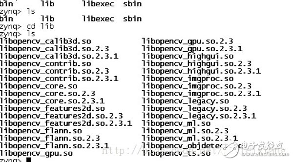

发现拷贝了一些lib文件进来。这时就想到了实践二的方法、。
