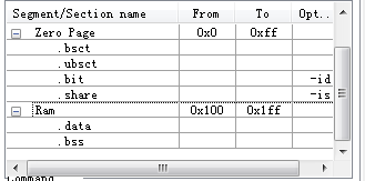

STM8S103的RAM有1k,0x00-0x3FF(RAM和ROM统一编址),其中0x200-0x3ff共512个字节默认为堆栈,剩余的低端512个字节又分为了Zero Page和剩余的RAM(简称RAM),如下图STVD中,定义变量默认是定义在Zero Page中的
# .bsct段服务于定义在0页(地址小于0x100)以内需要初始化的全局变量(如@tiny char a = 9;)
# .ubsct段服务于定义在0页(地址小于0x100)以内不需要初始化的全局变量(如@tiny char b;)
# .bit表示位域段,定义后即可在程序中使用_Bool变量(如_Bool c = 1;),-id表示该段需要初始化。
#.share 这是ST7时代(STM8是基于ST7发展而来的)由于物理堆栈小,速度慢,使用内存来模拟堆栈的变通手段。
 # .data段服务于定义在0页(地址大于0xFF)以外需要初始化的全局变量(如@near char d = 8;)
# .bss段服务于定义在0页(地址大于0xFF)以内不需要初始化的全局变量(如@ near char e;)
