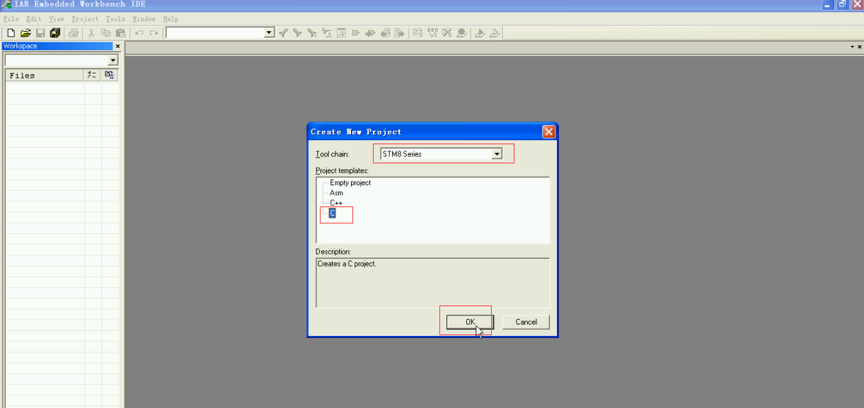

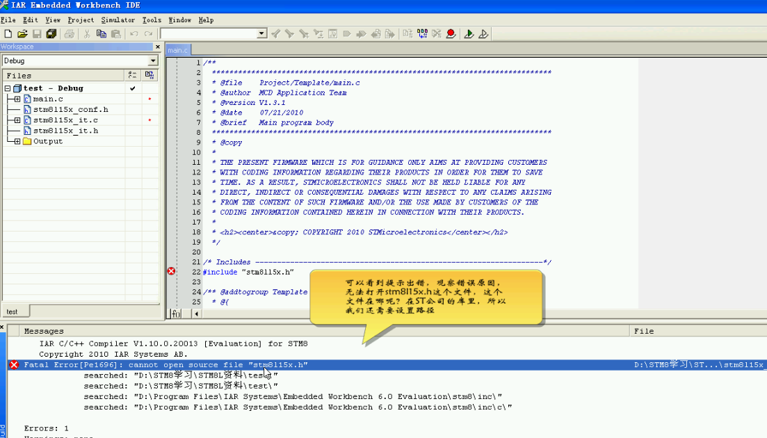

1  安装好IAR For STM8软件。

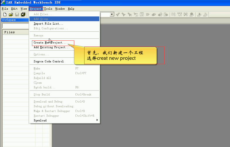

2 在project菜单下新建一个工程
3 弹出的文本框中选择C文件
4 新建一个文件夹用于保存我们新建的工程,最好不要包含中文命名,保存后给工程命名。
5  保存后是这样的。

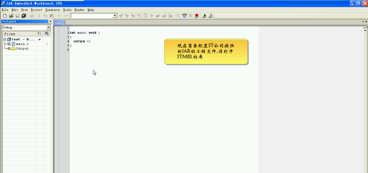

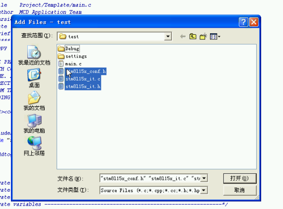

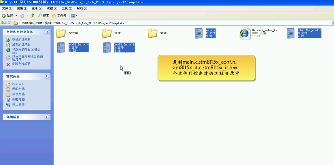

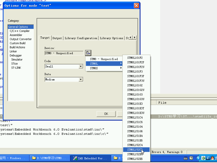

6 选择一个和当前单片机对应的版本,复制如下文件到你新建项目的目录下替换原来的man.c文件。

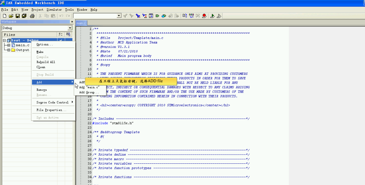

7 在项目中添加复制过来的文件

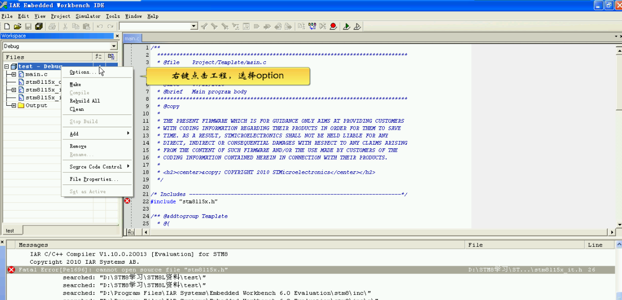

8 编译后报错的原因,需要添加头文件。
9 此时需要添加头文件。

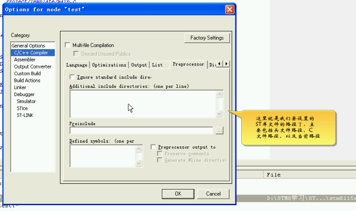

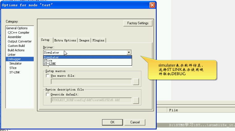

10 对IAR做配置

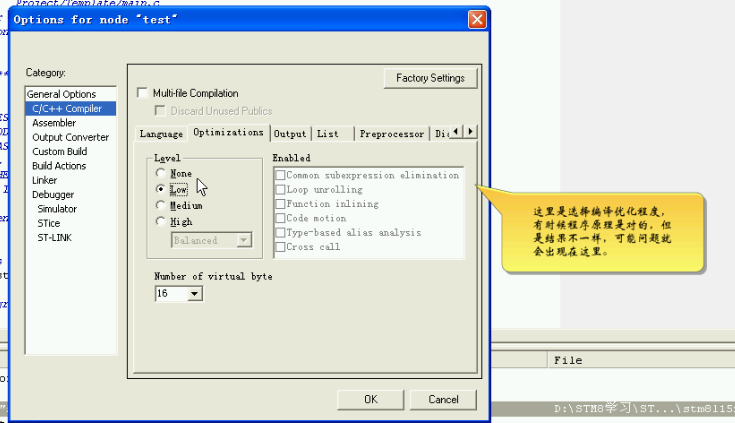

11 有时候程序是对的但是结果不一样可能就是这里配置不一样

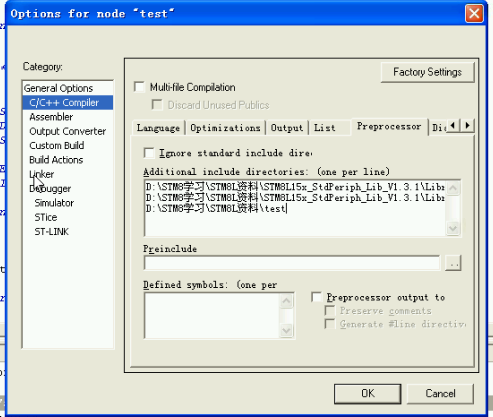

12  添加库函数头文件和库函数文件指定项目路径
以上三个图为指定库函数文件库函数头文件本项目文件路径
13 其他配置项
