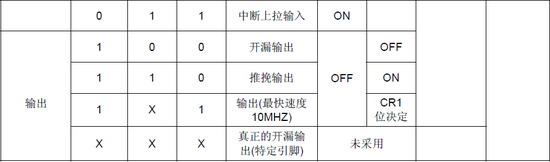

通过这个表我们可以看出配置好一个I/O口只需要DDR方向寄存器,CR1控制寄存器,和CR2控制寄存器
下面我们先来看看输入模式

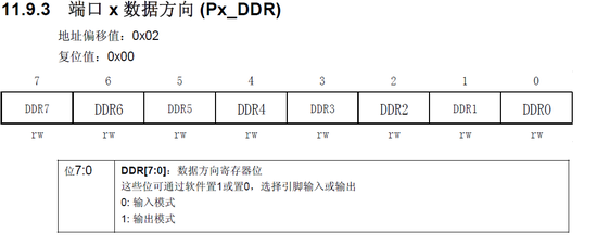

将方向寄存器DDRx位清零就选择了输入模式,在该模式下读IDR寄存器的位将返回对应I/O口引脚上的电频值。
理论上可以通过软件配置得到4中不同的输入模式:悬浮不带中断输入,悬浮带中断输入,上拉不带中断输入,上拉带中断输入。但是在实际情况下不是所有的I/O口都具有外部中断和上啦,我们应该参考数据手册中关于每个引脚的实际硬件性能描述。
悬浮输入或者上拉输入
端口的输入功能是不会自动选择,用户可以通过写相应的外设寄存器的控制位来选择输入功能,通过上表可以看出我们可以通过设置DDR和CR1寄存器的相应位来配置输悬浮输入或者上拉输入。

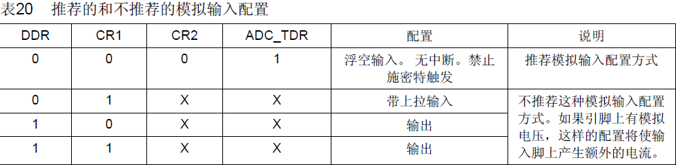

模拟通道
ADC外设可以选择某些I/O口作为模拟输入通道。当使用模拟通道的时候,ADC_TDR寄存器的输入施密特触发器必须被关闭。
施密特触发器
部分I/O口包括一个内嵌的输入施密特触发器。可以通过ADC_TDR施密特触发器禁止寄存器来使能/禁止施密特触发器
输出模式
 将DDRX位置1就选择了输出模式。在该模式下向ODR寄存器的位写入数据将会通过锁存器输出对应数字值到I/O口。读IDR的位将会返回相应的I/O引脚电频值。通过软件配置CR1,CR2寄存器可以得到不同的输出模式:上拉输出,开漏输出。
  输出功能为单片机输出到外部或者I/O引脚提供一个方便的操作方法,输出功能使能时,输出功能模块接管了输出锁存寄存器(PX_ODR)并强制PX_ODR相应的位为1
输出功能可以是上拉或者开漏输出,取决于外设本身和控制寄存器1(PX_CR1),输出频率取决于控制寄存器2(PX_CR2)的值。

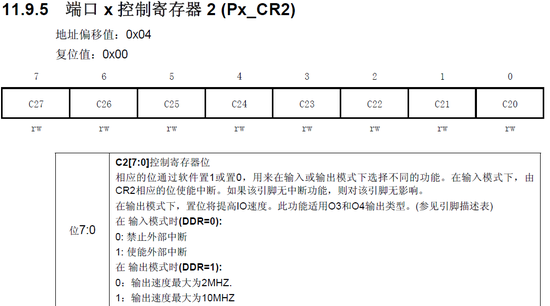

摆率控制
 摆率输出可以使用CR2的相应位通过软件控制。置位CR相应位选择为10MHZ的输出频率。该功能可以在开漏也可以用在带上啦的输出模式I/O口,输出类型为O3和O4

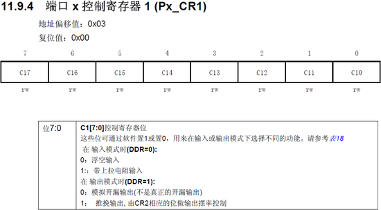

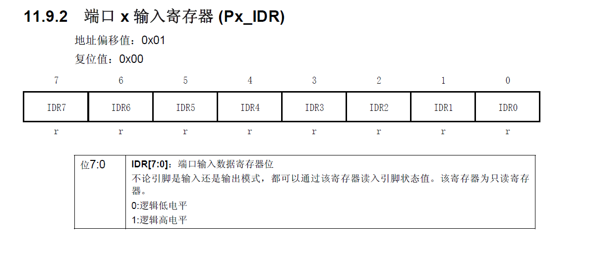

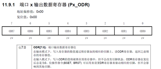

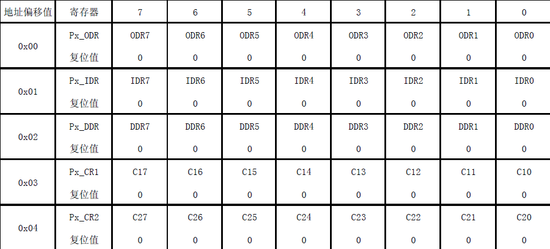

GPIO寄存器
GPIO 寄存器表和复位值
以上寄存器值的描述是我复制stm8s手册描述。
