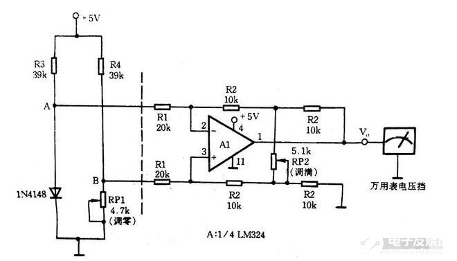

  如下图5所示,是一个用于万用表直观测量的电桥放大电路。
  通过放大器的放大,将0~100℃的温度,变换成0~1V的表示,让万用表可以使用1V档位来进行温度显示。

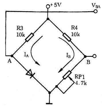

  图5虚线左边的电路,如下图6所示,是一个典型的电桥电路。
  当温度发生变化时,1N4148的压降将发生变化,引起A、B两点产生电位差。
  RP1用来调节,当温度为0℃时,放大器输出VO=0V。
  RP2用来调节,当温度为100℃时,放大器输出VO=1V。
