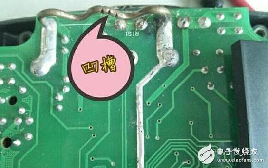

  数字万用表电路板上都有一小段铜丝,那么这一小段铜丝在电路板上起什么作用呢?下面我们就来说说这段铜丝有何用途吧。

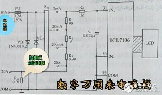

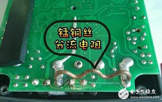

  上图为数字万用表直流电流档的电路原理图。图中R1~R3为mA档的分流电阻,R4为20A电流档的分流电阻。由于mA档的测量电流较小(最大为200mA),故R1~R3精密金属膜电阻即可。20A电流档的R4,流过的最大电流可达20A,并且其阻值仅有10mΩ,同时还要求该电阻温度系数极小(数十ppm以下),故一般的金属膜电阻无法胜任。R4一般都采用精度高、温度系数小(40ppm)、稳定性好的锰铜丝电阻。不过,这种锰铜丝的抗氧化性不如康铜丝。(锰铜丝和康铜丝的区别是:前者为铜色,后者为银白色)。
  顺便说一下,在用20A电流档测量10A以上的大电流时,测量时间建议不要超过20秒。因为大电流长时间流过R4,会使其发热。

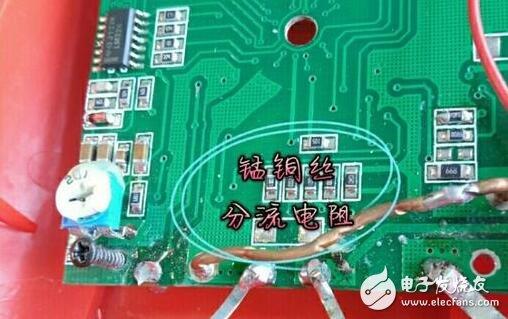

  上图为VC930F+4½位数字万用表的电路板,上面那个铜丝即为锰铜丝。下图为一般的3½位数字万用表的电路板。
  若20A电流档的测量有误差,一般可以如下图所示在锰铜丝电阻上夹些凹槽来校准。
