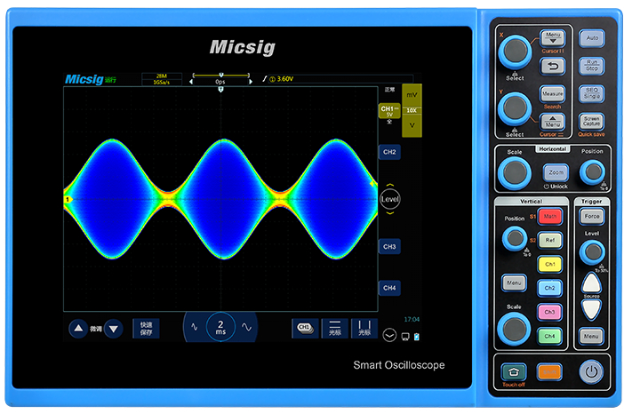

波形捕获率
所有的示波器都会闪烁。 也就是说,示波器每秒钟以特定的次数捕获信号,在这些测量点之间将不再进行测量。 这就是波形捕获率, 也称屏幕刷新率,表示为波形数每秒(wfms/s)。采样速率表示的是示波器在一个波形或周期内,采样输入信号的频率;波形捕获速率则是指示波器采集波形的速度。 波形捕获速率取决于示波器的类型和性能级别,且有着很大的变化范围。 高频波形捕获速率的示波器将会提供更多的重要信号特性,并能极大地增加示波器快速捕获瞬时的异常信息,如抖动,矮脉冲、低频干扰和瞬时误差的概率等。
数字存储示波器(DSO)使用串行处理结构每秒钟可以捕获10到5000个波形。DPO数字荧光示波器采用并行处理结构,可以提供更高的波形捕获速率,有的高达每秒数百万个波形,大大提高了捕获间歇和难以捕捉信号的可能性,并能更快地发现瞬间出现的信号。

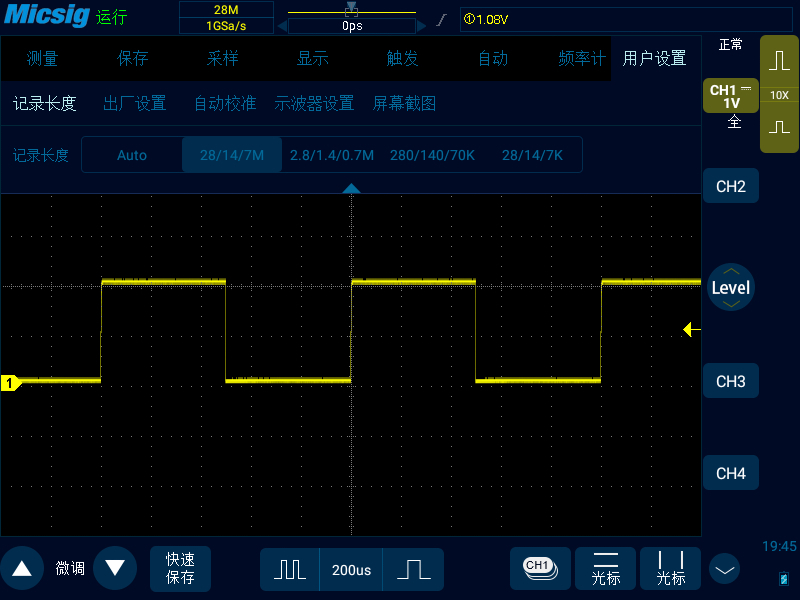

存储深度也叫记录长度,是示波器所能存储的采样点多少的量度。 如果需要不间断地捕捉一个脉冲串,则要求示波器有足够的存储空间以便捕捉整个过程中偶然出现的信号。 将所要捕捉的时间长度除以精确重现信号所须的取样速度,可以计算出所要求的存储深度。
在正确位置上捕捉信号的有效触发,通常可以减小示波器实际需要的存储量。
存储深度与取样速度密切相关。 存储深度取决于要测量的总时间跨度和所要求的时间分辨率。
许多示波器允许用户选择记录长度,以便对一些操作中的细节进行优化。分析一个十分稳定的正弦信号,只需要500点的记录长度;但如果要解析一个复杂的数字数据流,则需要有一百万个点或更多点的记录长度。

示波器的触发能使信号在正确的位置开始水平同步扫描,决定着信号波形的显示是否清晰。触发控制按钮可以稳定重复地显示波形并捕获单次波形。
大多数通用示波器的用户只采用边沿触发方式,特别是对新设计产品的故障查询。先进的触发方式可将所需要的信号分离出来,从而最有效地利用采样速度和存储深度。
现今有很多示波器,具有先进的触发能力:能根据由幅度定义的脉冲,由时间限定的脉冲(脉宽触发)和由逻辑状态或图形描述的脉冲(逻辑触发)进行触发。扩展和常规的触发功能组合也帮助显示视颍和其他难以捕捉的信号,如此先进的触发能力,在设置测试过程时提供了很大程度的灵活性,而且能大大地简化测量工作,给使用带来了很大的方便。

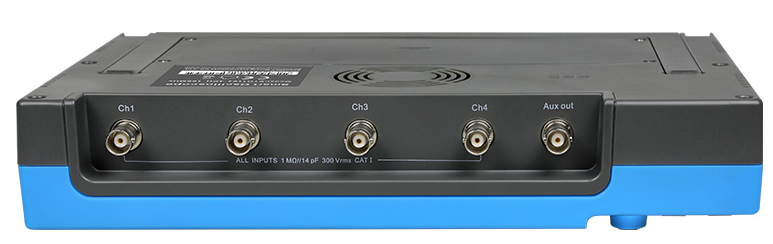

示波器的通道数
示波器的通道数取决于同时观测的信号数。在电子产品的开发和维修行业需要的是双通道示波器或称双踪示波器。如果要求观察多个模拟信号的相互关系,将需要一台4通道示波器。许多工作于模拟与数字两种信号系统的科研环境也考虑采用4通道示波器。
