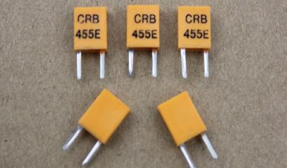

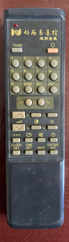

家里用的电视机或者数字接收机、DVD等都离不开红外遥控器,这些遥控器是我们生活娱乐中必不可少的工具, 遥控器难免因为外界条件而损坏,常见的故障为455晶振容易受外界振动等因素而损坏。 如下图所示是我翻出来的一个比较老旧的遥控器。

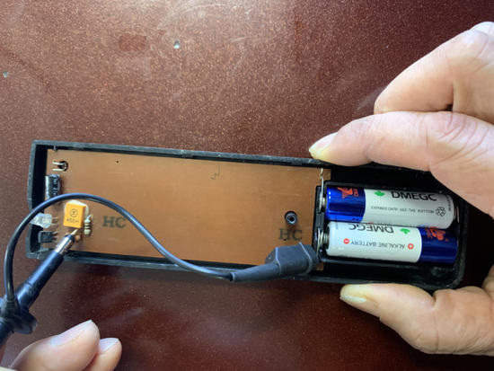

当遥控器出现故障时, 就需要拆开遥控器外壳来观察。

⑤455晶振损坏。
⑥电路板PCB走线折断等
以上6点故障,第5点是肉眼无法辨别的,需要用示波器来测量,看看振荡波形是否正常,正常波形为正弦波形。

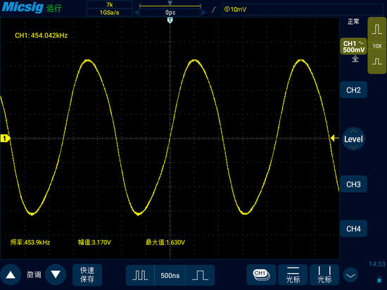

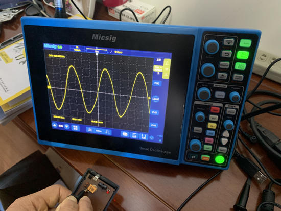

接下来我们就用示波器来测量,打开示波器,把探头衰减比打到×10位置(用X10的探头),示波器的负电接遥控器线路板负电,探头的正电分别测量455晶振的两个引脚,并且给遥控器通电,同时按下任意一个按键,就可以得到波形,如果波形看不清可以调节垂直档位和时基。
测量455晶振:
测量结果波形频率接近455kHz:

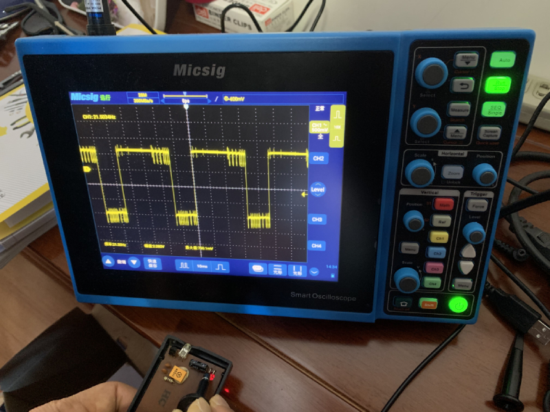

以上只能证明晶振是好的,初步判断遥控器的主电路基本正常,下面要进一步确定,看看红外发射信号是否正常。
如下图所示的遥控器电路板上的红外发射二极管,探头正极与二极管负极接通,负极与遥控器电路板负极接通,按下任意键:
以上就是简单实用的示波器测量遥控器的方法。
