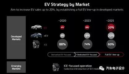

现在根据其总体的公司规划,大致可以分为以下的走法:
1) 纯电动汽车,起亚规划是从 2020 年的 4%,到 2023 年的 9%,到 2025 年 20%(50 万台);这包含 11 台电动汽车的阵容,要占到全球 BEV 市占率的 6.6%(预计到时候全球是 750 万 BEV 的销售)
2) xEV 包含 HEV 和 PHEV,规划是从 2020 年的 8%,2023 年的 18%到 2025 年的 20%,这样电驱动的车辆总共 40%为 100 万台
3) 而面向发展中国家的市场,起亚还是认为会围绕发动机来做
图 2 发展 BEV 的战略目标

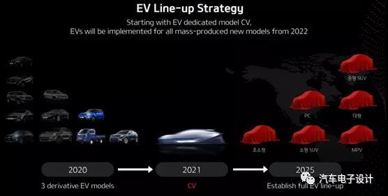

起亚的纯电动汽车矩阵,是从 Soul Bev 和 Niro BEV 开始的,还有一款纯电动小货车;加上 2021 年基于 EMP 平台开发的 CV 概念车,还包括超紧凑型轿车、大型轿车、紧凑型 SUV、 中型 SUV 和 MPV。
图 3 起亚的纯电动汽车矩阵
在起亚之前的规划里面,其实是围绕兼容性的 HEV 和 PHEV 进行的,基本上把能做 HEV 和 PHEV 的都做了,由于形势的变化,这次等于在 2025 年前多加入了一堆 BEV 的车型。
图 4 起亚之前的规划矩阵

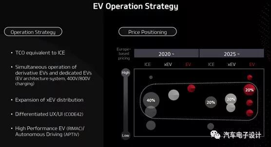

从具体的纯电动汽车运行策略来看,主要包括:
同时发展兼容性 BEV 和专用纯电动汽车平台,架构上分 400V 和 800V 架构同时演进
在发展 BEV 的同时,扩展对应的 HEV 和 PHEV 的矩阵,
高端跑车通过和 RIMAC 合作,智能驾驶方面依靠和 APTIV 的合资公司
区分来看,采用了差异化的系统,起亚在纯电动销售模式的创新,也会通过纯电动汽车全生命周期的综合管理,包括定制的订阅模式和电池租赁方案,这些其实国内已经开始使用了
图 5 起亚的电动汽车运行策略

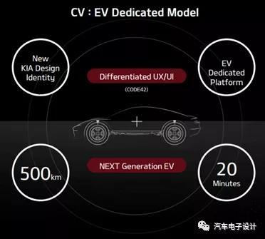

这个专用平台上构建出来的起亚首台车,WLTP 工况可能是 500 公里,充电时间定义为 20 分钟,从目前来看还是在现有的 Niro 的 64kwh 的基础上加了电池,最大的差异化还是做了快充方面的优化。
图 6 起亚的下一代纯电动平台

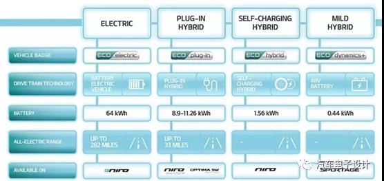

这是目前起亚的电气化矩阵,从 48V 系统的 0.44kwh,到 HEV 的 1.46kwh 再到 PHEV 的 8.9-11.26kwh;BEV 实从 40-64kwh 两种配置。由于欧洲对 PHEV 的界定需求,起亚在中型 SUV 索兰托 PHEV 上了 13.8kwh 的电池系统。
图 7 起亚的电气化矩阵
目前 Seltos EV 和 K3 BEV 都是和 Niro BEV 相似的电池系统,欧洲上的新车是索兰托 PHEV,今年在欧洲冒出来好几款 SUV 的 PHEV,我们后面来总结下。
