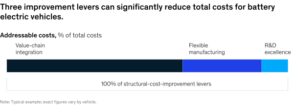

3.价值链整合。与外包策略相比,购买电池、电动马达和逆变器,同时保留电池组的集成和内部组装,可以减少大约2%到3%的整车总成本。
这三种手段结合起来,可以在中期大幅降低车辆总成本。下表显示了每个杠杆可以解决的车辆总成本的百分比;这些百分比因车辆而异。

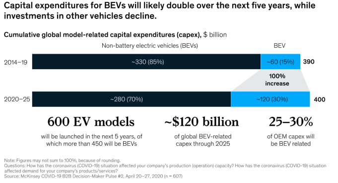

2019年中国占BEV销量的50%,现在是最大的市场。但许多国家的OEM都在积极寻求这一领域的机会,他们最近不断推出车型,大多数地区的销量都在上升。根据麦肯锡分析,全球与BEV相关的资本支出在未来五年内可能增加到1200亿美元。

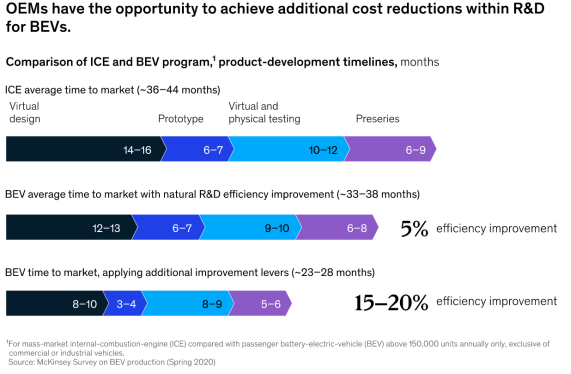

在过去的40年里,OEM在ICE研发效率方面取得了重大飞跃。由于虚拟仿真、设计工具和原型工具技术的发展,上市时间大幅缩短,从20世纪80年代的55个月到65个月,到今天的36个月到44个月。由于其更简单的动力总成配置、更简单的制造工艺以及消除了延长的排放测试,BEVs的上市时间已经比ICE车辆短了约3个月,使研发过程的效率提高了约5%。
BEV基准测试表明,许多中国OEM企业已经从对当地消费者感兴趣领域的目标成本分配中获益。比如在人机界面系统上提供吸引人的用户特性和集成体验。大多数中国OEM厂商还利用现有的平台设计(通常源自ICE架构),这不仅体现了它们对本土消费者利益的关注,还能释放额外的研发效率。但是OEM可以通过应用与平台模块化、敏捷流程、虚拟原型和复杂性管理相关的四个杠杆来实现更多的研发收益。这些手段加在一起可以将研发效率提高15%到20%,并将上市时间缩短至多10个月。

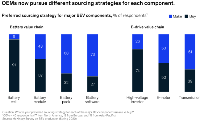

随着BEV技术的进步,电池市场规模到2025年可能达到1000亿美元,而电子驱动市场可能达到300亿美元。在电池价值链中,大多数OEM购买单一组件,如电池,但更喜欢将软件开发和许多其他集成和组装任务(如电池包)留在公司内部。对于e-drive,情况也类似,大多数公司在外包传输业务的同时购买高压逆变器。对于电动马达,OEM平均分为内部生产和外包。
