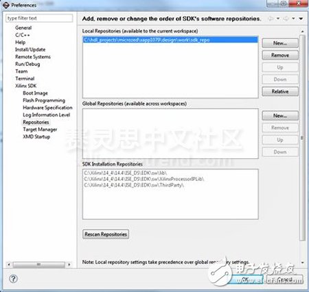

下载好压缩包文件后第一部是将文件解压到你期望的工作目录下,并给文件夹重命名为SRC。这些文件包含了修改过的FSBL和standalone OS文件。我们需要让SDK软件能够找到这些文件,因此下一步是要设置更新一下SDK存储库目录让SDK能够找到这些文件。在SDK软件菜单来点击Xilinx tools,在下拉菜单中选择repositories,创建一个新的存储库文件目录,路径为<你的工作目录>app1079designworksdk_repo,具体如下图所示:

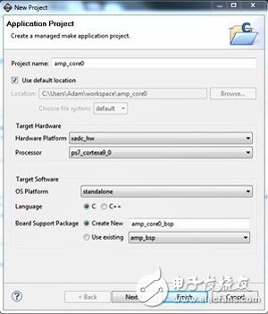

接下来我们要为第一个处理器内核创建应用程序,这步同样很简单。以前我们已经做过很多次了,这里要确保选择的是Core 0 和standalone OS并且创建自己的BSP文件。

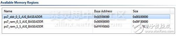

一旦我们为内核创建了应用程序,我们需要正确的定义DDR内存的映射地址,因为程序将从这些地址开始执行。我们需要编辑链接脚本,如下图所示显示除了DDR内存的基地址和大小。这一步很重要,如果我们不能正确的为Core 0和 Core 1定义内存地址和大小,在程序执行的过程中就会产生内核间的冲突,出现段地址错误。

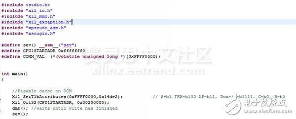

现在我们就可以编写Core 0执行程序的代码了。这部分是AMP 系统的核心,它将从Core 1开始执行程序代码。我们要在应用程序代码中包含以下部分代码。这部分代码禁止了Zynq SoC片上存储的缓存功能,定义了Core 1的起始地址,这个地址是Core 1的内存映射地址范围之内的,具体可以查看先前定义的链接脚本。一旦Core 0 执行Set Event(SEV)命令,就会让Core 1开始执行它负责的程序代码。

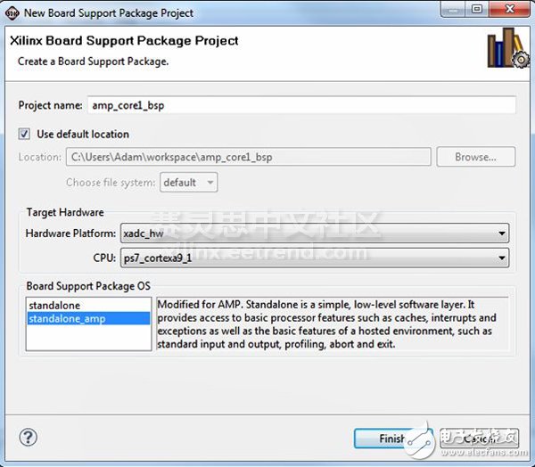

下一步是要为Core 1创建BSP文件,我们将使用修改过的standalone OS模板(standalone_amp),这个模板禁止了PS部分的监听控制单元(SCU)的重复初始化。因此,我们不能允许自动生成BSP文件,这与Core 0的操作是有区别的。还有就是确认在CPU的选择项中选择的是Core 1。
在Zynq SoC上实现双核非对称的多进程处理模式
既然我们已经为Core 1创建了BSP文件,但是在我们编写Core 1执行的应用程序代码之前,我们要修改BSP的一些设置,这一步非常简单,需要在驱动配置对话框中增加一个额外的编译标志---–DUSE_AMP=1,具体操作参照下图:

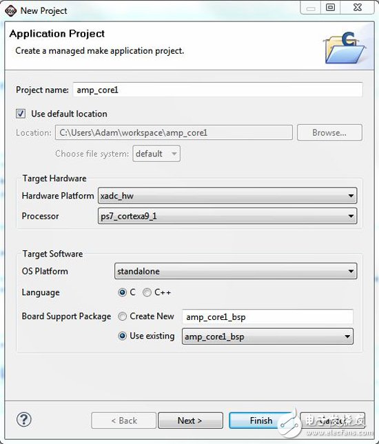

完成以上这些操作后,我们就可以为Core 1创建应用程序。按照下图所示,确保处理器选择的是Core 1,BSP选择的是前面步骤中刚刚建立的amp_core1_bsp。
