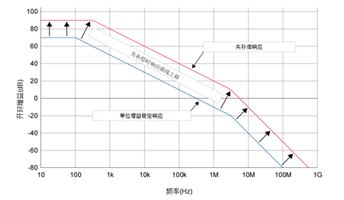

问:为什么某些高速运算放大器具有最小增益规格?
答:失补偿的运算放大器具有闭环最小增益稳定规格,但与单位增益稳定的同类产品相比,在相同电流消耗下,其可提供更大的GBW和更低的噪声。
 “失补偿”仅表示Aol(开环增益)响应曲线中具有第二个高于0 dB的极点。这第二个极点还规定了确保放大器稳定性所需的最小增益。想象一下Aol曲线“上移”,如图1所示。增加的Aol会导致更宽的带宽。
A close up of a map
Description automatically generated
图1:失补偿放大器的开环增益响应曲线

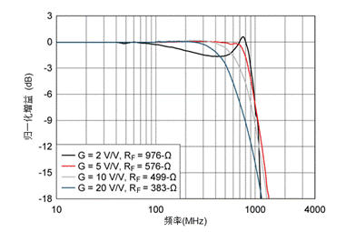

两种体系结构仍被用作负反馈电路中的误差放大器,但它们所需的反馈类型有所差异。例如,您可在反相和同相增益配置中使用其中任何一种放大器。电流反馈体系结构的一个明显优势是带宽不取决于增益。但在电压反馈体系结构中,随着增益的增加,带宽减小,如公式1所示:
 image.png?imageView2/2/w/550
如图4所示,在电流反馈体系结构中,无论增益如何,带宽几乎保持恒定,。该图如THS3491数据表中所示。
A close up of text on a white background
图4:电流反馈运算放大器的增益和带宽关系

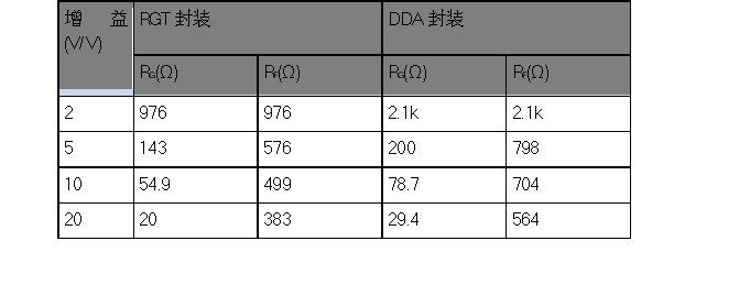

请注意:电流反馈放大器的操作并非指在反馈路径中没有电阻。电流反馈放大器数据手册将对RF的指定值提出建议;这些值很重要,因为RF值决定了放大器,甚至单位增益的补偿。如图4,表3来自THS3491数据表。
表3:来自THS3491数据表的RF 推荐值示例
