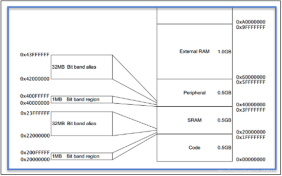

       位操作就是可以单独的对一个比特位读和写,这个在 51 单片机中非常常见。 51 单片机中通过关键字 sbit 来实现位定义, F429 中没有这样的关键字,而是通过访问位带别名区来实现。
       在 F429 中,有两个地方实现了位带,一个是 SRAM 区的最低 1MB 空间,另一个是外设区最低 1MB 空间。这两个 1MB 的空间除了可以像正常的 RAM 一样操作外,他们还有自己的位带别名区,位带别名区把这 1MB 的空间的每一个位膨胀成一个 32 位的字,当访问位带别名区的这些字时,就可以达到访问位带区某个比特位的目的。
11.1.1 外设位带区:
      外设位带区的地址为: 0X40000000~0X400F0000,大小为 1MB,这 1MB 的大小包含了 APB1/2 和 AHB1 上所以外设的寄存器, AHB2/3 总线上的寄存器没有包括。 AHB2 总线上的外设地址范围为: 0X50000000~0X50060BFF, AHB3 总线上的外设地址范围为:0XA0000000~0XA0000FFF。外设位带区经过膨胀后的位带别名区地址为:0X42000000~0X43FFFFFF,这部分地址空间为保留地址,没有跟任何的外设地址重合。
11.1.2 SRAM 位带区:
      SRAM 的位带区的地址为: 0X2000 0000~X200F 0000,大小为 1MB,经过膨胀后的位带别名区地址为: 0X2200 0000~0X23FF FFFF,大小为 32MB。操作 SRAM 的比特位这个用得很少。

      位带区的一个比特位经过膨胀之后,虽然变大到 4 个字节,但是还是 LSB 才有效。有人会问这不是浪费空间吗,要知道 F429 的系统总线是 32 位的,按照 4 个字节访问的时候是最快的,所以膨胀成 4 个字节来访问是最高效的。
