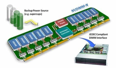

智能模块化技术的解决方案架构师Pekon Gupta表示:“在人工智能算法正在开发的训练应用中,使用低延迟DRAM用于快速的字节级作为主要内存是很重要的, 大数据集需要高容量RDIMM或LRDIMM。NVDIMM是系统加速所需要-我们使用它们来写缓存,而不是较慢的SSD。
将计算节点定位到接近终端用户的位置是电信运营商所采用的方法。
Gupta:“我们看到了一种趋势,那就是让这些电信公司边缘服务器更有能力运行复杂的算法。”因此,“服务提供商使用RDIMM、LRDIMM等设备和NVDIMM等高可用持久内存,为这些边缘服务器添加更多内存和处理能力。”
See the source image
Gupta认为英特尔的3D-Xpoint非易失性内存Optane,它的性能介于DRAM和Flash之间,是服务器AI应用的一个很好的解决方案。
“(傲腾)Optane DIMM和NVDIMM都被用作人工智能加速器,” NVDIMM提供了非常低的延迟分层,缓存,写入缓冲和元数据存储能力的AI应用程序加速。傲腾数据中心DIMM可用于内存中的数据库加速,其中数百GB到TB的持久性内存与DRAM结合使用。尽管它们都是AI/ML加速应用程序的持久内存解决方案,但它们有不同且独立的用例。”

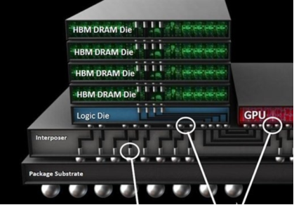

对于高端的边缘数据中心和边缘服务器应用程序,像GPU这样的人工智能计算加速器正在获得市场青睐。和DRAM一样,这里的内存包括GDDR和DDR SDRAM,提供高带宽GPU,HBM,以及一种全新的堆叠技术,它将多个内存模放在与GPU本身的封装中。
两者都是为人工智能应用程序所需的极高的内存带宽而设计。
HBM2E和GDDR6助力新一轮人工智能应用浪潮
鉴于AI/ML的需求分流的特性,内存的选择取决于应用:训练还是推理。HBM2E和GDDR6这两种高带宽内存,都可以起到至关重要的作用。
相比GDDR,HBM技术的显存在带宽、性能及能效上遥遥领先, JEDEC近期推出了HBM2e规范,三星抢先推出容量可达96GB的HBM2e显存。根据规范,HBM2存储标准JESD235C将针脚带宽提高到3.2Gbps,之前的两版HBMe分别是2Gbps、2.4Gbps速率,相比之下HBM2e速率提升25%到60%。
对于要求最高的AI模型训练,HBM2E提供3.6 Gbps和460 GB/s的内存带宽(两个HBM2E堆栈提供接近1 TB/s的内存带宽)。这是可用的性能最高的内存之一,功耗最低。相比GDDR显存,HBM技术的显存在带宽、性能及能效上遥遥领先,前不久JEDEC又推出了HBM2e规范,三星抢先推出容量可达96GB的HBM2e显存。GPU领导者Nvidia在其所有数据中心产品中都使用了HBM。

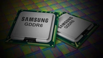

Rambus IP核产品营销高级总监Frank Ferro表示,GDDR6也被用于AI推理。GDDR6能够满足边缘 AI推理系统在速度、成本和功率方面的要求。例如,GDDR6可以提供18 Gbps和72 GB/s的带宽。拥有4个GDDR6 DRAM可以提供接近300GB/s的内存带宽。此外,GDDR6亦可用于ADAS应用。
Nvidia将GDDR6与LPDDR进行比较,对于Jetson AGX Xavier和Jetson Nano等大多数非数据中心边缘解决方案的方法, LPDDR更适用于边缘或端点的低成本AI推断。
“LPDDR的带宽对于LPDDR4被限制在4.2 Gbps,对于LPDDR5被限制在6.4 Gbps。”“随着内存带宽需求的增加,我们将看到越来越多的设计使用GDDR6。这种内存带宽的差距有助于推动GDDR6的需求。”

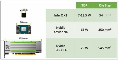

Flex Logix首席执行官Geoff Tate表示,要在SRAM和芯片外DRAM之间找到合适的平衡,需要一系列的性能模拟。其目的是最大限度地提高每美元的推理吞吐量——模具尺寸、包装成本和使用的DRAM数量的函数。
Geoff Tate:“最佳点是单个x32 LPDDR4 DRAM;4K MAC(最高7.5台,933MHz);大约10MB的SRAM,”“SRAM速度很快,但与DRAM相比价格昂贵。我们使用台积电的16nm制程技术,1MB的SRAM大约需要1.1mm2。“我们的InferX X1只有54mm2,得益于我们的架构,DRAM访问在很大程度上与计算重叠所以没有性能组成。”对于大型模型来说,拥有一个DRAM是一个合适的权衡,至少对我们的架构来说是这样。
Flex Logix芯片将用于实时操作的边缘 AI推理应用,包括分析低延迟的流媒体视频、ADAS系统、安全镜头分析、医疗成像和质量保证/检查应用。
在这些应用程序中,什么样的DRAM会和InferX X1一起出现?
“我们认为LPDDR将最受欢迎,一个DRAM提供超过10GB/秒的带宽……但仍有足够的比特存储权重/中间激活,”“任何其他DRAM都需要更多的芯片和接口,需要购买更多未使用的比特。”

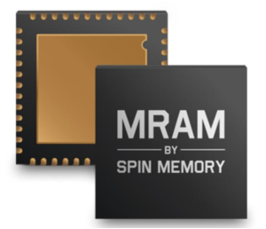

磁阻存储器(MRAM)通过施加的电压控制磁体的方向来存储每一位数据。如果电压低于反转位所需的电压,则只有一个位将反转的可能。由于MRAM的随机性是不需要的,因此MRAM是用更高的电压驱动的,以防止其发生。不过,一些人工智能应用程序可以利用这种固有的随机性(可以认为是随机选择或生成数据的过程)。
通过实验我们已经将MRAM的随机能力应用到Gyrfalcon的设备上,这项技术可以将所有重量和激活的精度降低到1位。这是用来大大减少计算和功率要求的远边缘应用。可能会在精确度上做出取舍,这取决于网络如何被重新训练。一般来说,尽管精度降低了,神经网络仍能可靠地工作。
Spin Memory的产品副总裁Andy Walker:“二值化神经网络(BNN)[2]的独特之处在于,即使数字是-1或+1的确定性降低了,它们也能可靠地工作。”“我们发现这样的BNN仍然可以在高精确度下运行,因为这种确定性是通过引入被错误写入的内存位的‘误码率’而降低的。”
在低电压水平下,MRAM可以自然地以可控的方式引入误码率,在进一步降低功率要求的同时保持准确性。关键是在最低的电压和最短的时间内确定最佳的准确度这意味着最高的能源效率。
虽然这项技术也适用于更高精度的神经网络,但它特别适用于BNN,因为MRAM细胞有两种状态,与BNN中的二进制状态相匹配。
Walker表示,在边缘使用MRAM是另一个潜在的应用。
“对于边缘 AI来说,MRAM能够在不需要高性能精度的应用中在较低的电压下运行,但是提高能源效率和内存耐久性是非常重要的。”此外,MRAM固有的非易变性允许在不通电的情况下进行数据保存。
“其中,这种新兴存储器可以同时作为嵌入式闪存和SRAM的替换,节省了芯片上的面积,并避免了SRAM固有的静态功耗。”
虽然Spin Memory的MRAM即将被商用,但BNN的具体实现将在基本MRAM单元的变体上表现良好。因此,目前还处于研究阶段。

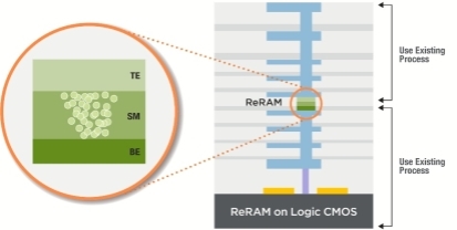

边缘 AI应用程序的另一个新兴内存是可变电阻式随机存取存储器ReRAM。ReRAM能够仿真大脑为人工智能(AI)应用创建神经网络,因此激发了人们对新兴内存的浓厚兴趣。实际上,人们讨论神经图(neural map)已经很长时间了,但是还没人真正实现它并将其投入生产。

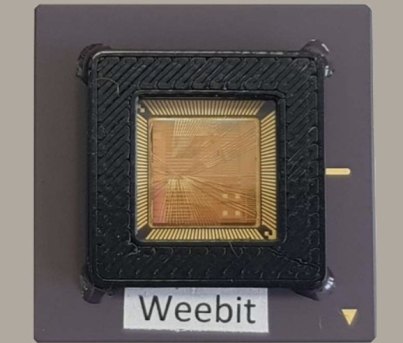

米兰理工大学最近使用Weebit Nano的氧化硅(SiOx) ReRAM技术进行的研究显示了神经形态计算的前景。ReRAM为神经网络硬件增加了一个维度的可塑性;也就是说,它可以随着条件的变化而进化——这在神经拟态计算中是一种关键的特性。
目前的神经网络无法在不忘记它们已经训练过的任务的情况下学习,而大脑却可以很容易做到这一点。用人工智能的术语来说,这是“无监督学习”,算法在没有标签的数据集上进行推理,在数据中寻找自己的模式。最终的结果可能是重新启用的边缘人工智能系统,它们可以就地学习新的任务,并适应周围的环境。

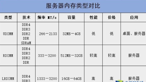

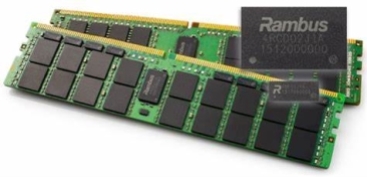

延伸阅读——服务器UDIMM、LRDIMM、RDIMM三种内存区别

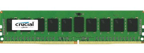

在服务器领域,目前使用的内存条类型(DIMM)主要有三种:UDIMM、RDIMM和LRDIMM。
UDIMM
UDIMM:全称Unbuffered DIMM,即无缓冲双列直插内存模块,指地址和控制信号不经缓冲器,无需做任何时序调整,直接到达DIMM上的DRAM芯片。UDIMM由于在CPU和内存之间没有任何缓存,因此同频率下延迟较小。
数据从CPU传到每个内存颗粒时,UDIMM需保证CPU到每个内存颗粒之间的传输距离相等,这样并行传输才有效,而这需要较高的制造工艺,因此UDIMM在容量和频率上都较低。
服务器内存UDIMM与RDIMM的差别
RDIMM
RDIMM:全称Registered DIMM,带寄存器的双列直插内存模块。RDIMM在内存条上加了一个寄存器进行传输,其位于CPU和内存颗粒之间,既减少了并行传输的距离,又保证并行传输的有效性。由于寄存器效率很高,因此相比UDIMM,RDIMM的容量和频率更容易提高。
LRDIMM

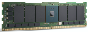

LRDIMM:全称Load Reduced DIMM,低负载双列直插内存模块。相比RDIMM,LRDIMM并未使用复杂寄存器,只是简单缓冲,缓冲降低了下层主板上的电力负载,但对内存性能几乎无影响。
此外,LRDIMM内存将RDIMM内存上的Register芯片改为iMB(isolation Memory Buffer)内存隔离缓冲芯片,直接好处就是降低了内存总线负载,进一步提升内存支持容量。
服务器内存UDIMM与RDIMM的差别
