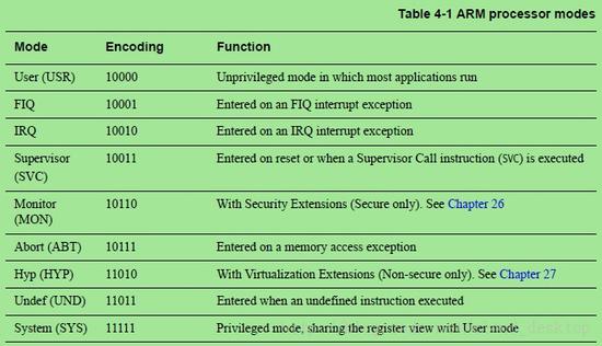

4.2 模式
  ARM架构有9种处理器模式,在表4-1中所总结。有8种特权模式和一种非特权模的用户模式。在用户模式,在某些操作上具有限制,例如MMU访问,修改操作模式是一种特权操作。注意,模式与异常事件有联系,将会在第12章异常处理中讲述。

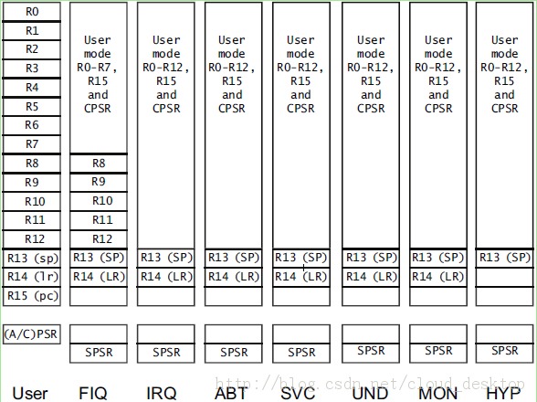

4.3 寄存器
  ARM架构具有一批通用寄存器,提供处理器内部的数据存储。除了通用寄存器,还有R15,程序计数器,和包含ALU标志位与其它执行状态信息的程序状态寄存器。这些寄存器中很多是分组的,那就是,除非是在特定处理器模式,否则处理器不能访问。当进入一个不同的处理器模式,这些分组的寄存器自动地切入和换出。每个异常模式(不包括系统模式)附加有一个备份程序状态寄存器,包含一份异常触发时程序状态寄存器的拷贝。
  因此,在图4-1中,如果处理器是在IRQ模式,我们可以看见R0,R1...R12(与在用户模式看到的相同的寄存器),加上SP_IRQ和LR_IRQ(仅在IRQ模式中可以访问的寄存器)和R15(程序计数器,PC)。我们通常不必指定模式中的寄存器名。如果我们在一行代码中引用R13,处理器会访问当前模式对应的SP寄存器。

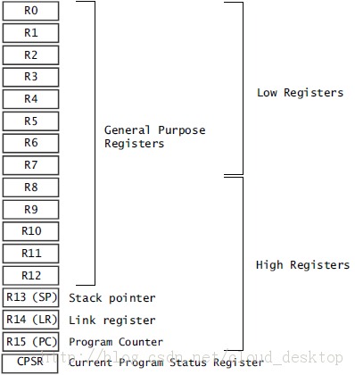

  在用户模式,程序状态寄存器(CPSR)的受限形式被称为应用程序状态寄存器(APSR)。R15是程序计数器,保持当前程序地址(实际上,在ARM状态,它总是指向提前8个字节当前指令的位置;在Thumb状态,它总是指向提前4个字节当前指令的位置)。
  我们可以写值到PC以修改程序流。LR是链接寄存器,存放函数或异常的返回地址。R13,通常被用作堆栈指针。R0-R12是通用寄存器。一些16位Thumb指令可访问的寄存器受限---可访问的子集被称为低寄存器(low registers),由R0-R7组成。图4-2显示了对通用数据处理指令可见的寄存器子集。
  R0-R14的复位值不可预测。堆栈指针(SP),在使用堆栈之前,必须被启动代码初始化。AAPCS或AEABI(见第17章 应用二进制接口)指定了软件应该如何使用通用寄存器,为了不同工具链或编程语言之间的互操作。

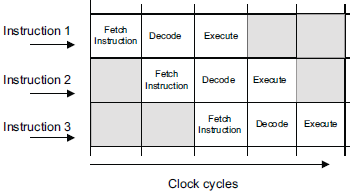

4.4 指令流水线
  指令流水线是一种被用于处理器设计的技术,提升指令的吞吐量。信息的处理由一连串对输入数据不同的操作组成。为了优化性能,处理器核被设计为级联的基本功能单元块,每个块由前面单元的输出作为输入:在每个时钟,单元N处理单元N-1的输出数据。这么选择主要的原因是简单的处理块能够比复杂的运行得快,因此流水线的结构能够让数字电路设计工作在GHz时钟频率。每个指令从一步移动到另一步,通过几个时钟周期。每个流水线阶段处理执行一个指令过程的一部分,因此在给定的任何时钟周期,一些不同的指令可能会在流水线的不同阶段。处理器的总体速度由最慢一步的速度决定,这比执行所有步骤需要的时间极大地减少。一个非流水线架构较为低效,因为处理器内一些模块会在指令执行期间被闲置。
  经典的流水线由三个阶段组成 --- 取指、译码和执行,如图4-4中所示。更为普遍地,一个指令流水线会被分成下面广泛的定义:

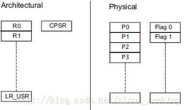

4.4.2 寄存器重命名
  Cortex-A9处理器有一个有趣的微架构实现,使用了一个寄存器重命名方案。作为标准ARM架构一部分的寄存器集对程序员可见,但是处理器的硬件实现实际上有一个更为大的物理寄存器池,逻辑上动态地映射程序员可见寄存器到物理寄存器。图4-5显示了分开的架构寄存器池和物理寄存器池。
  考虑一种情况,代码写一个寄存器的值到外部存储器,紧接着其后,读取一个不同外部存储器位置的值到相同的寄存器。这在前面的处理器中可能会引起流水线停滞,尽管在此特殊的例子中,没有实际上的数据依赖。寄存器重命名避免这个问题,通过确保两个R0实例被重命名到不同的物理寄存器,移除了依赖。这允许了一个编译器或汇编程序员在没有内部指令之间的依赖时,重用寄存器,而不需要考虑因为重用寄存器导致的架构上的惩罚。重要的是,这允许了write-after-write和write-after-read序列的乱序执行。(write-after-write的危害出现在两个独立的指令写值到相同的寄存器。处理器必须确保来自这两条指令之后的指令看到的是后一条指令的结果)
  为避免与标志位设置和比较相关的指令间的依赖,APSR标志也使用相同的技术。
