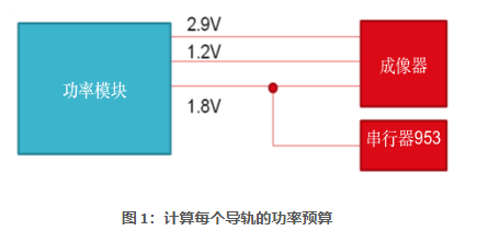

设计摄像头模块功率部分的第一步是对每根轨道的功率预算进行简单计算。这一点连同通过 PoC 提供的电压,在选择电源策略时非常重要。
摄像头传感器和外部电路所需的电流消耗,在不同的传感器和任何额外的外部设备上可能差别很大。通常,较低的成像器导轨(图 1 中为 1.2 V 和 1.8 V)需要的电流最大,而最大的电源电压(成像仪为 2.9 V)所需电流最小。由于 2.9 V 导轨与成像器的模拟电源有关,而最终,它的性能与图像质量有关。因此,在选择电源时需要仔细考虑,因为该导轨需要无干扰、噪音最小的电源。随附的 FPD-Link 设备连同任何形式的监控器或定序器,也将从这个功率预算中提取。
考虑到其出色的噪声性能,有人可能建议对每个电源使用低压差调节器(LDO)。然而,在功率预算有限的情况下进行设计时,这是不可行的。此外,电流的增大会使连接器和电缆承受压力,并增加摄像头的自热,这可能会降低性能。
如表 1 中的示例计算所示,摄像头模块的当前要求通常由系统中包含的传感器和 FPD-Link 设备决定。在本示例中,成像器导轨为 1.2 V、1.8 V 和 2.9 V。FPD-Link 设备共享相同的 1.8 V 导轨。正常工作所需的电流用红色突出显示。
在本例中,同轴电缆上的 PoC 电源首先降到 3.3 V,然后为摄像头模块上系统的其余部分供电。2.9 V 传感器模拟导轨直接连接到 LDO 输出,而其他电源连接到降压(buck)转换器。1.8 V 导轨同时为 DS90UB953-Q1 和成像器的接口电源供电。由于 DS90UB953-Q1 串行器消耗的电流明显大于成像器接口电源,因此提供给成像器的 1.8 V 电流可以忽略不计。成像器 2.9 V 模拟导轨需要 63 mA,DS90UB953-Q1 串行器 1.8 V 导轨需要 225 mA,成像器数字 1.2V 导轨需要 388 mA。为了简化前面数值的计算,我们假设效率为 100%,计算出 3.3 V 电源需要 327 mA 才能成功为 1.2 V、1.8 V 和 2.9 V 导轨供电。

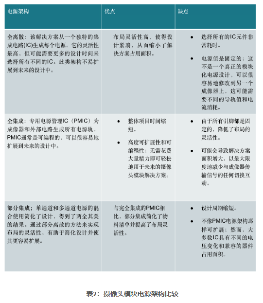

汽车摄像头模块的三种电源架构
表 2 比较了三种不同电源架构的优缺点。
电源注意事项

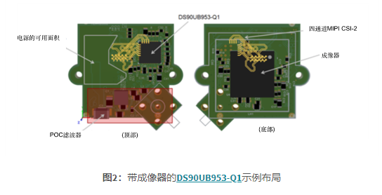

图 2 中的成像器使用的是移动行业处理器接口(MIPI)摄像头串行接口(CSI-2),突出显示网络以显示连接 FPD-Link 设备到成像器的阻抗控制走线。成像器的 CSI-2 网络通过通孔引出并路由到中间层(突出显示)。
通孔阵列对较小的外形尺寸带来了一些限制,因为它们限制了功率器件的放置区域。为了最大限度地减少耦合,特别是在开关模式电源或信号网周围,CSI-2 网必须适当隔开和屏蔽,并且与相邻层的其他网没有重叠。
选择您的电源架构
正确的电源架构将根据您的设计需求而有所不同。这些参考设计将帮助你看到更详细的规格,并在您准备开始时,让您的设计更加简单。
全离散:采用 MIPI CSI-2 视频接口、FPD-Link III 和 POC 的汽车 2-MP 摄像头模块参考设计。
全集成:采用 MIPI CSI-2 接口、PMIC、FPD-Link III 和 POC 的汽车 2-MP 摄像头模块参考设计。
部分集成,第 1 部分:采用 MIPI CSI-2 视频接口、FPD-Link III 和 POC 的汽车 2-MP 摄像头模块参考设计,以及第二部分:采用 POL PMIC、FPD-Link III、监控器和 POC 的汽车 2.6-MP 摄像头模块参考设计。
