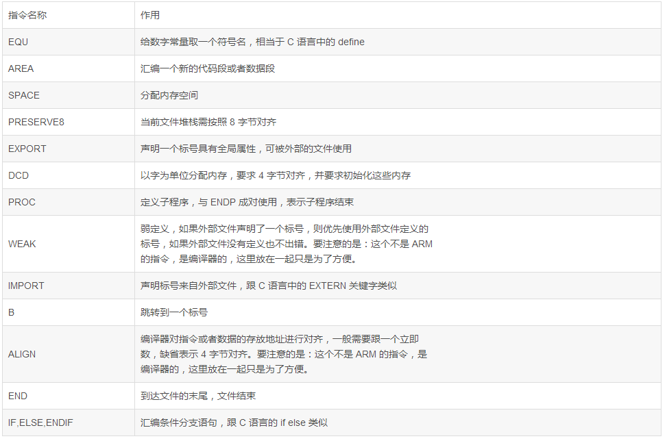

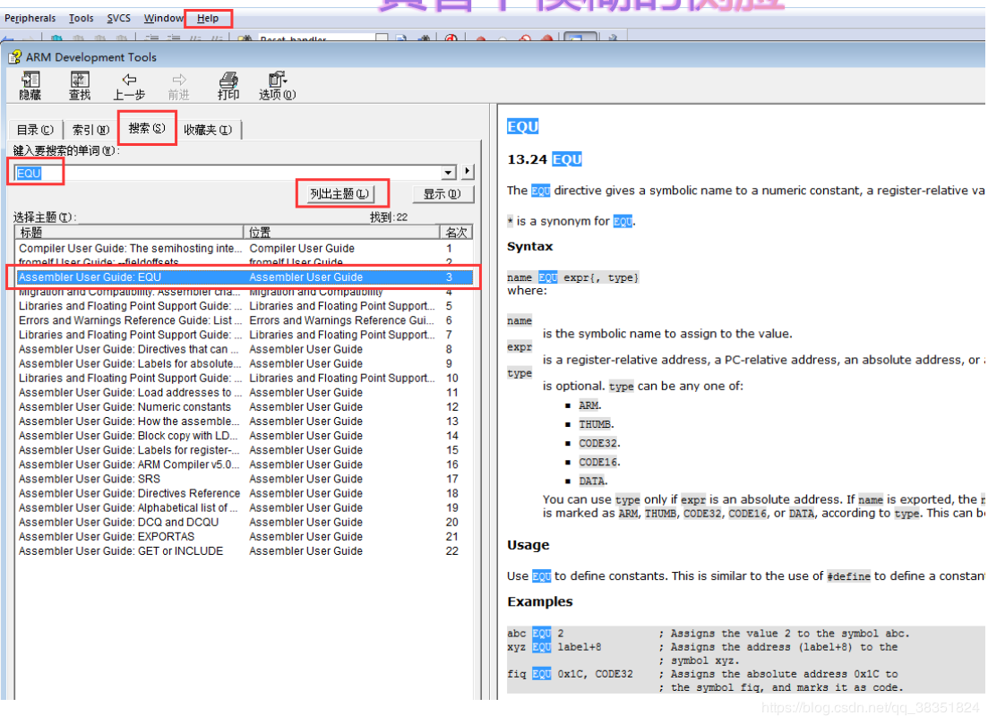

12.2 查找 ARM 汇编指令:
       在讲解启动代码的时候,会涉及到 ARM 的汇编指令和 Cortex 内核的指令,有关Cortex 内核的指令我们可以参考《CM3 权威指南 CnR2》第四章:指令集。剩下的 ARM 的汇编指令我们可以在 MDK->Help->Uvision Help 中搜索到,以 EQU 为例,检索如下:
       检索出来的结果会有很多,我们只需要看 Assembler User Guide 这部分即可。下面列出了启动文件中使用到的 ARM 汇编指令,该列表的指令全部从 ARM Development Tools这个帮助文档里面检索而来。其中编译器相关的指令 WEAK 和 ALIGN 为了方便也放在同一个表格了。
表格 10 启动文件使用的 ARM 汇编指令汇总

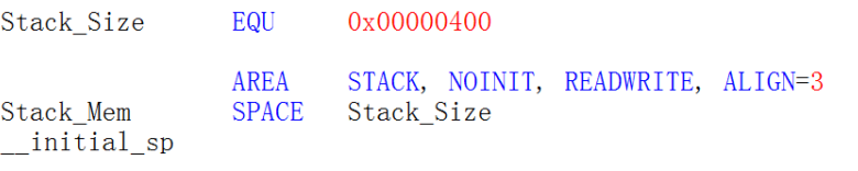

1. Stack—栈:
Stack_Size EQU 0x00000400
AREA STACK, NOINIT, READWRITE, ALIGN=3
Stack_Mem SPACE Stack_Size
__initial_sp
       开辟栈的大小为 0X00000400(1KB),名字为 STACK, NOINIT 即不初始化,可读可写, 8(2^3)字节对齐。
       栈的作用是用于局部变量,函数调用,函数形参等的开销,栈的大小不能超过内部SRAM 的大小。如果编写的程序比较大,定义的局部变量很多,那么就需要修改栈的大小。如果某一天,你写的程序出现了莫名奇怪的错误,并进入了硬 fault 的时候,这时你就要考虑下是不是栈不够大,溢出了。
       EQU:宏定义的伪指令,相当于等于,类似与 C 中的 define。
       AREA:告诉汇编器汇编一个新的代码段或者数据段。 STACK 表示段名,这个可以任意命名; NOINIT 表示不初始化;READWRITE 表示可读可写, ALIGN=3,表示按照 2^3对齐,即 8 字节对齐。
       SPACE:用于分配一定大小的内存空间,单位为字节。这里指定大小等于 Stack_Size。
       标号__initial_sp 紧挨着 SPACE 语句放置,表示栈的结束地址,即栈顶地址,栈是由高向低生长的。

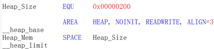

2. Heap 堆:
Heap_Size EQU 0x00000200
AREA HEAP, NOINIT, READWRITE, ALIGN=3
__heap_base
Heap_Mem SPACE Heap_Size
__heap_limit
       开辟堆的大小为 0X00000200(512 字节),名字为 HEAP, NOINIT 即不初始化,可读可写, 8(2^3)字节对齐。 __heap_base 表示对的起始地址, __heap_limit 表示堆的结束地址。堆是由低向高生长的,跟栈的生长方向相反。
       堆主要用来动态内存的分配,像 malloc()函数申请的内存就在堆上面。这个在 STM32里面用的比较少。

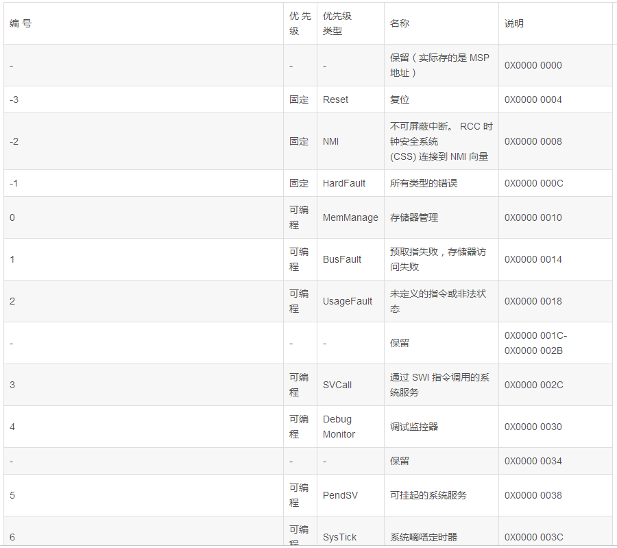

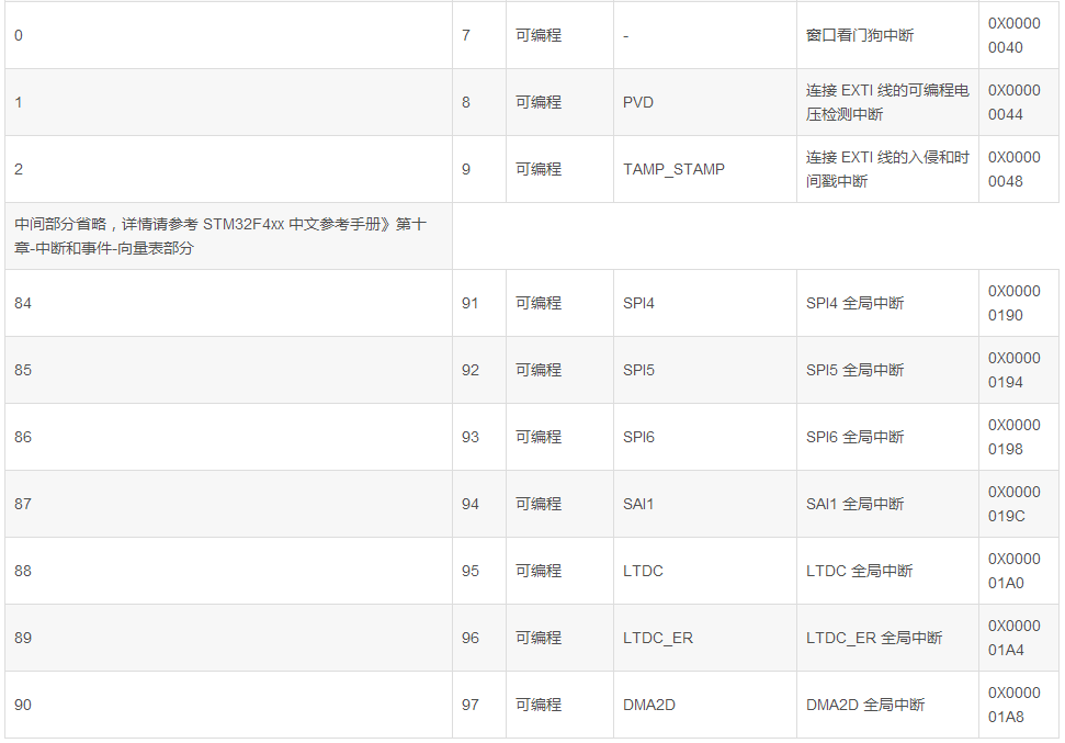

       当内核响应了一个发生的异常后,对应的异常服务例程(ESR)就会执行。为了决定 ESR的入口地址, 内核使用了―向量表查表机制‖。这里使用一张向量表。向量表其实是一个WORD(32 位整数)数组,每个下标对应一种异常,该下标元素的值则是该 ESR 的入口地址。向量表在地址空间中的位置是可以设置的,通过 NVIC 中的一个重定位寄存器来指出向量表的地址。在复位后,该寄存器的值为 0。因此,在地址 0 (即 FLASH 地址 0) 处必须包含一张向量表,用于初始时的异常分配。要注意的是这里有个另类: 0 号类型并不是什么入口地址,而是给出了复位后 MSP 的初值。
表格 11 F429 向量表
image.png?imageView2/2/w/550
代码 12 向量表

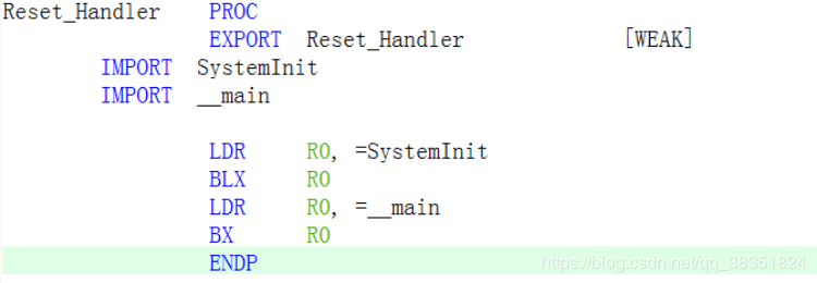

Reset_Handler PROC
EXPORT Reset_Handler [WEAK]
IMPORT SystemInit
IMPORT __main
LDR R0, =SystemInit
BLX R0
LDR R0, =__main
BX R0
ENDP
       复位子程序是系统上电后第一个执行的程序,调用 SystemInit 函数初始化系统时钟,然后调用 C 库函数_mian,最终调用 main 函数去到 C 的世界。
       WEAK:表示弱定义,如果外部文件优先定义了该标号则首先引用该标号,如果外部文件没有声明也不会出错。这里表示复位子程序可以由用户在其他文件重新实现,这里并不是唯一的。
       IMPORT:表示该标号来自外部文件,跟 C 语言中的 EXTERN 关键字类似。这里表示 SystemInit 和__main 这两个函数均来自外部的文件。
       SystemInit()是一个标准的库函数,在 system_stm32f4xx.c 这个库文件总定义。主要作用是配置系统时钟,这里调用这个函数之后, F429 的系统时钟配被配置为 180M。
       __main 是一个标准的 C 库函数,主要作用是初始化用户堆栈,最终调用 main 函数去到 C 的世界。这就是为什么我们写的程序都有一个 main 函数的原因。如果我们在这里不调用__main,那么程序最终就不会调用我们 C 文件里面的 main,如果是调皮的用户就可以修改主函数的名称,然后在这里面 IMPORT 你写的主函数名称即可。

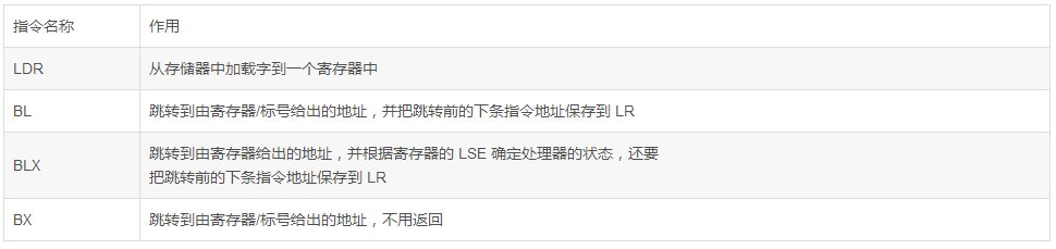

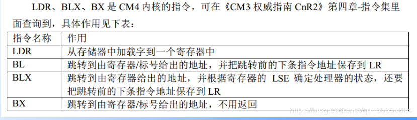

       LDR、 BLX、 BX 是 CM4 内核的指令,可在《CM3 权威指南 CnR2》第四章-指令集里面查询到,具体作用见下表:

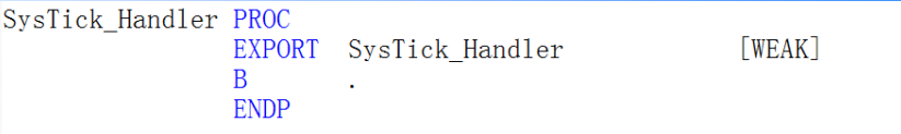

5. 中断服务程序:
       在启动文件里面已经帮我们写好所有中断的中断服务函数,跟我们平时写的中断服务函数不一样的就是这些函数都是空的,真正的中断复服务程序需要我们在外部的 C 文件里面重新实现,这里只是提前占了一个位置而已。
       如果我们在使用某个外设的时候,开启了某个中断,但是又忘记编写配套的中断服务程序或者函数名写错,那当中断来临的时,程序就会跳转到启动文件预先写好的空的中断服务程序中,并且在这个空函数中无线循环,即程序就死在这里。
NMI_Handler PROC ;系统异常
EXPORT NMI_Handler [WEAK]
B .
ENDP
;限于篇幅,中间代码省略
SysTick_Handler PROC
EXPORT SysTick_Handler [WEAK]
B .
ENDP
Default_Handler PROC ;外部中断
EXPORT WWDG_IRQHandler [WEAK]
EXPORT PVD_IRQHandler [WEAK]
EXPORT TAMP_STAMP_IRQHandler [WEAK]
;限于篇幅,中间代码省略
LTDC_IRQHandler
LTDC_ER_IRQHandler
DMA2D_IRQHandler
B .
ENDP
B:跳转到一个标号。这里跳转到一个‘.’,即表示无线循环。

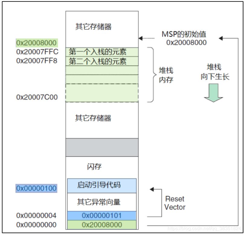

12.4 系统启动流程:

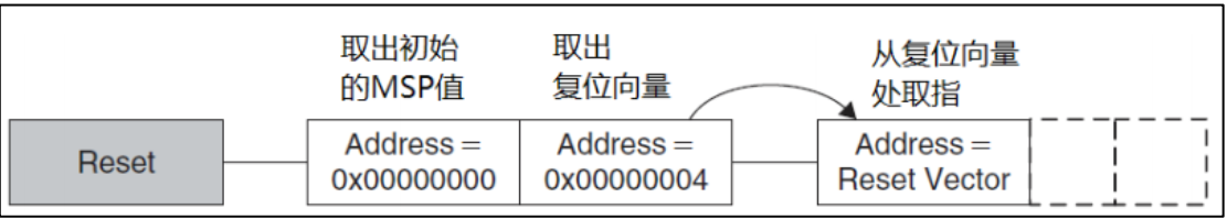

       下面这段话引用自《CM3 权威指南 CnR2》 3.8—复位序列, CM4 的复位序列跟 CM3 一样。
       在离开复位状态后, CM3 做的第一件事就是读取下列两个 32 位整数的值:
1、 从地址 0x0000,0000 处取出 MSP 的初始值。
2、 从地址 0x0000,0004 处取出 PC 的初始值——这个值是复位向量, LSB 必须是1。 然后从这个值所对应的地址处取指。
       请注意,这与传统的 ARM 架构不同——其实也和绝大多数的其它单片机不同。传统的 ARM 架构总是从 0 地址开始执行第一条指令。它们的 0 地址处总是一条跳转指令。 在CM3 中,在 0 地址处提供 MSP 的初始值,然后紧跟着就是向量表。 向量表中的数值是 32位的地址,而不是跳转指令。向量表的第一个条目指向复位后应执行的第一条指令,就是我们刚刚分析的 Reset_Handler 这个函数。
       因为 CM3 使用的是向下生长的满栈,所以 MSP 的初始值必须是堆栈内存的末地址加1。举例 来说,如果我们的堆栈区域在 0x20007C00-0x20007FFF 之间,那么 MSP 的初始值就必须是 0x20008000。
       向量表跟随在 MSP 的初始值之后——也就是第 2 个表目。要注意因为 CM3 是在Thumb 态下执行,所以向量表中的每个数值都必须把 LSB 置 1(也就是奇数)。正是因为这个原因, 图 12-3 中使用 0x101 来表达地址 0x100。当 0x100 处的指令得到执行后,就正式开始了程序的执行(即去到 C 的世界) 。在此之前初始化 MSP 是必需的,因为可能第 1条指令还没来得及执行,就发生了 NMI 或是其它 fault。 MSP 初始化好后就已经为它们的服务例程准备好了堆栈。
       现在,程序就进入了我们熟悉的 C 世界,现在我们也应该明白 main 并不是系统执行的第一个程序了。
