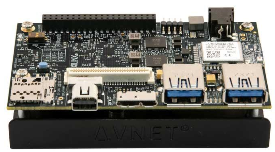

如果需要本地设备更高性能,可能的解决方案是Avnet Ultra96-V2,它集成了Xilinx Zynq UltraScale+ZU3EG MPSoC。Arm处理器内核与嵌入式信号处理引擎和完全可编程逻辑阵列的结合,为DNN模型和图像处理例程提供了有效的支持。重新配置提供了在本地处理训练的能力,以及在应用程序具有高吞吐量需求的情况下进行推理的能力。
image.png?imageView2/2/w/550
Avnet Ultra96-V2
