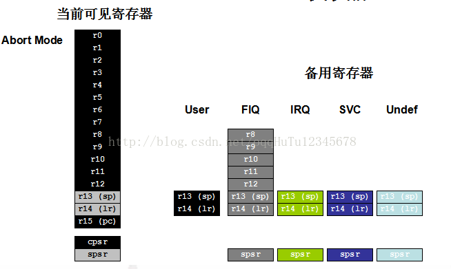

2、37个通用寄存器
(1)ARM总共有37个寄存器,但是每种模式下最多只能看到18个寄存器,其他寄存器虽然名字相同但是在当前模式不可见。
对r13这个名字来说,在ARM中共有6个名叫r13(又叫sp,栈指针)的寄存器,但是在每种特定处理器模式下,只有一个r13是当前可见的,其他的r13必须切换到他的对应模式下才能看到。这种设计叫影子寄存器(banked register)。
(2)ARM共有37个寄存器,都是32位长度。
30个为“通用”型;
1个固定用作PC(Program control register,程序控制寄存器,PC指向哪里,CPU就会执行哪条指令,因此只有一个);
1个固定用作CPSR(程序状态寄存器,用来记录当前cpu的状态,因此只有一个);
5个固定用作5种异常模式下的SPSR(Saved Program Status Register,程序状态保存寄存器,用来保存CPSR的,返回时将spsr赋给cpsr)。
(3) lr用来存储返回地址。
(4)第二幅图中带颜色的,表示每种模式下特有的寄存器。
