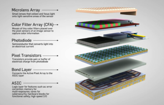

安森美半导体ISG: 现代图像传感器的发明者
图像传感器领域的RGB(红绿蓝),其格式名“Bayer pattern”是以安森美半导体一位员工的名字命名的。全球最早的一颗CMOS图像传感器是安森美半导体于1993年开发出来的。全局曝光Global Shutter技术也是安森美半导体第一个开发出来的。如今,安森美半导体全局曝光技术已经进入到了第八代产品,同类企业还在处在第三、第四代。

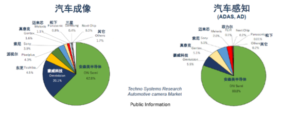

安森美称霸汽车图像传感器市场
安森美图像传感器在ADAS和AD领域占有超过80% 的市场份额,据了解,2019年他们已经付运约1亿颗传感器。去年,安森美推出了针对车舱内应用的下一代RGB-IR图像传感器方案和用于先进驾驶辅助系统(ADAS)及汽车摄像机视觉系统的Hayabusa™系列CMOS图像传感器。据介绍,Hayabusa平台采用突破性的3.0微米背照式像素设计,提供业内最高的10万个电子电荷容量,而且具有其他关键汽车功能,例如同步片上高动态范围(HDR)、消除LED闪烁(LFM)及实时功能安全和汽车级认证。

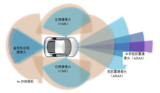

如今,基于摄像头的主动安全系统在汽车中迅速增加。除了备用摄像头,我们的汽车可能还具备:
使用四个摄像头的环绕视图系统
最多带三个摄像头的ADAS前置摄像头系统
后视镜辅助摄像头
监视摄像头
驱动程序监控摄像头
侧视摄像头
从2017年起,许多新车型的摄像头数量将超过12台,以帮助提高安全性。

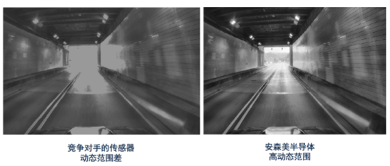

宽动态是指一个图片上亮和暗的比差。在现实场景的内部具有很宽的亮度变化范围,而且,如果成像器的动态范围不足以捕获场景,则将导致信息的丢失。而传感器是以最高的保真度来捕获一幅图像的黑暗和明亮部分的能力即为其动态范围。动态范围越高,则从被扫描物体进行的光学图像变换的保真度就越高。如果宽动态不够,在由暗到亮或由亮到暗的转换过程,并不能完全清晰识别所有场景。举个简单的例子,用手机从室内拍摄窗外时,一般室外景物拍摄清晰时但室内拍摄效果却是一片漆黑,若保证室内清晰窗外效果就一片空白,原因就是手机的宽动态不够。
易继辉强调,宽动态范围对于自动驾驶而言至关重要,如果动态范围不到位,呈现出来的图像将会有天壤之别。典型的案例就是隧道宽动态测试,在宽动态不好的情况下,图像隧道外面则一片空白,甚至连隧道墙上的细节都已模糊。人眼可以识别,但机器视觉却无法识别。反之,较高的动态范围则会看清大部分细节。

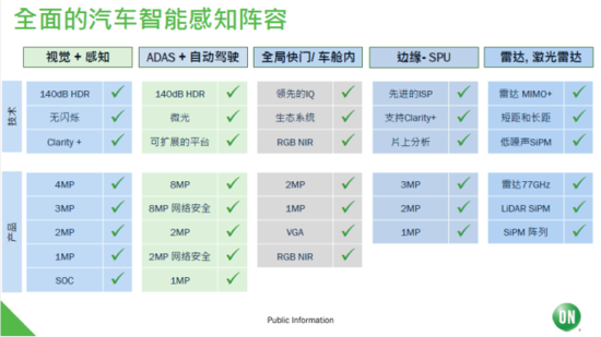

安森美汽车感知+视觉总体方案
安森美在视觉+感知、ADAS+自动驾驶、全局快门/车舱内、边缘+SPU、雷达/激光雷达等领域,都会提供从低端到高端的多种产品供客户选择。
汽车的智能化发展主要在三个方向:车外的人工视觉,包括环视、后视;车外的机器视觉,包括ADAS、自动驾驶;舱内监控,除了对驾驶员的监控,还有对乘员的监控。安森美的成像技术会在这些领域持续用力,争取给客户带来更优秀的产品。
