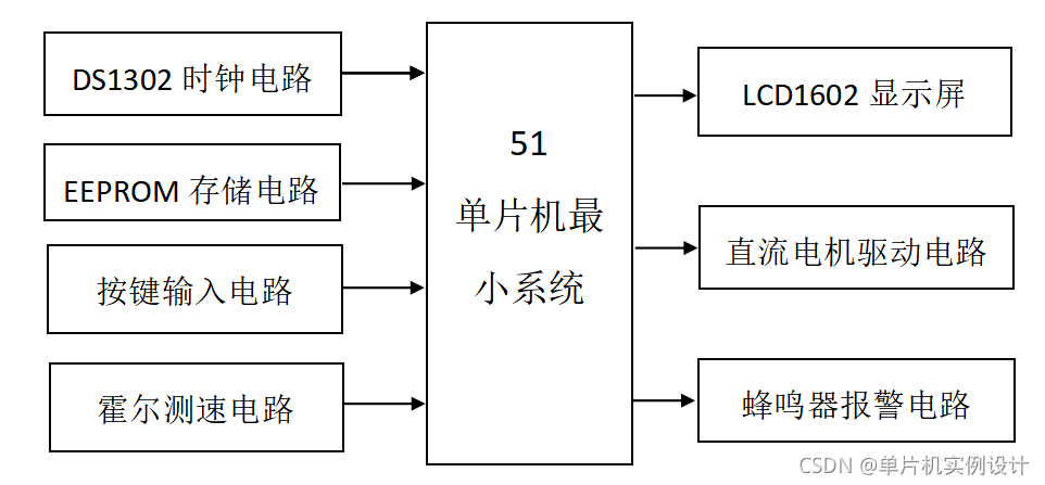

一.硬件方案
本设计的硬件主要由51单片机+最小系统+LCD1602液晶显示模块+霍尔测速模块+电机模块+电位器调速模块+蜂鸣器模块+LED指示灯模块+按键模块+时钟模块+AT24C02存储芯片:

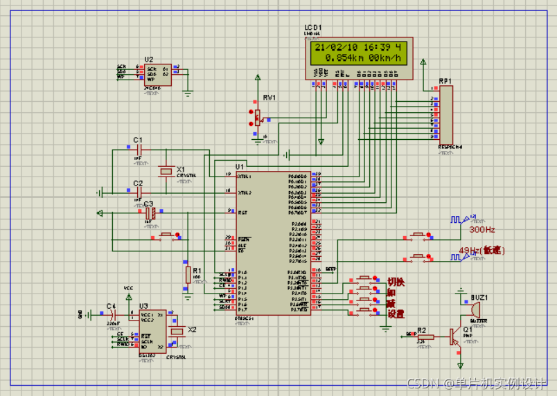

(1)原理图主要采用AD软件进行设计,如图:
(2)Protues仿真图如下:

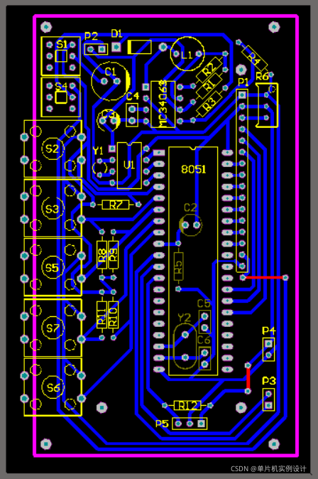

(3)PCB图如下:
