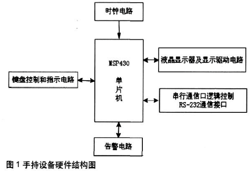

该手持设备主要具有4个硬件部分:
1. MCU:MCU是手持监控设备的核心部分,由MSP430FG4618和外围电路构成, MSP430FG4618是16位超低功耗MCU,具有116KB闪存、8KB RAM、12位ADC、双DAC、DMA、3个OPAMP和16段LCD,采用外部8MHz晶振(时钟),主要功能是根据用户的命令,完成键盘检测、液晶显示以及数据的发送与接收。它提供两个双工串口Uart0、Uart1,可实现与天线控制器和MODEM的异步数据通信,并可用UART多串口扩展芯片(SP2338DP)按需要将其扩展至多个较高波特率的UART串口,由于界面显示程序占用较大的RAM 和Flash,并且要求较高的运算速率,MSP430FG4618系列恰能满足设计要求。本系统供电电压为5V,5V电源可由天线控制单元引入,不需要自备电池。
2.键盘:键盘电路实现输入配置参数信息,主要由MSP430的端口P5.3~P5.7行控制、P4.3~4.7列控制的矩阵键盘电路,通过键盘扫描来实现捕获键盘的输入。键盘部分主要包括0~9数字键、上下左右方向键、确认键、清除键、复位/收藏键和切换键。
3.液晶显示:手持设备的应用中,人机界面是系统中一个非常重要的组成部分,由于液晶显示器具有功耗低、体积小、质量轻、超薄等优点,所以,该手持机采用了ST7920中文字型点矩阵LCD控制/驱动器。
4.告警灯:告警部分用P4.3~P4.7端口控制。74HC245作为输入/输出接口扩展。告警电路由4个LED构成,LED1、LED2分别代表天线当前状态(锁定/搜索),LED3、LED4分别代表接收机、倾斜仪、极化等部件的状态(正常/故障)。其硬件示意图如图1所示。

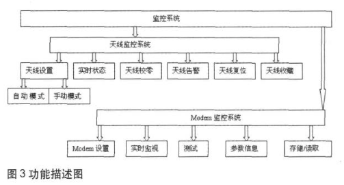

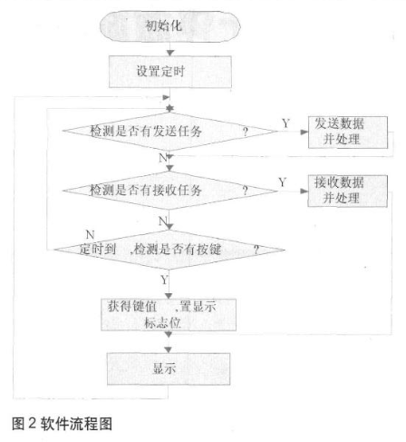

系统软件主要采用模块化设计方法,将全部功能划分为主模块及功能模块。在具体实现时则采用中断与查询相结合的方法,运用任务调度的设计思想,优先级高的任务通过中断来实现,而低优先级的任务则通过设置和查询标志的方法来调用各个功能模块。整个系统软件由主程序、接收数据处理程序、键盘中断服务程序、显示程序、串口中断程序等构成。其中,键盘检测程序放在定时器中断中,具有最高优先级,其次是串口数据发送中断程序,数据处理与显示程序具有最低优先级,通过查询标志的方法进行调度工作。主程序流程图以及功能描述图分别如图2、图3所示。
对于液晶显示的软件设计,主要是对ST7920进行读写操作,ST7920有绘图和非绘图两种模式,提供两套控制指令:基本指令集和扩充指令集。在本设计中,中英文字符的显示采用其自带的中文字型码表,用基本指令集完成;编辑反显部分,采用绘图模式,用扩充指令集完成。
