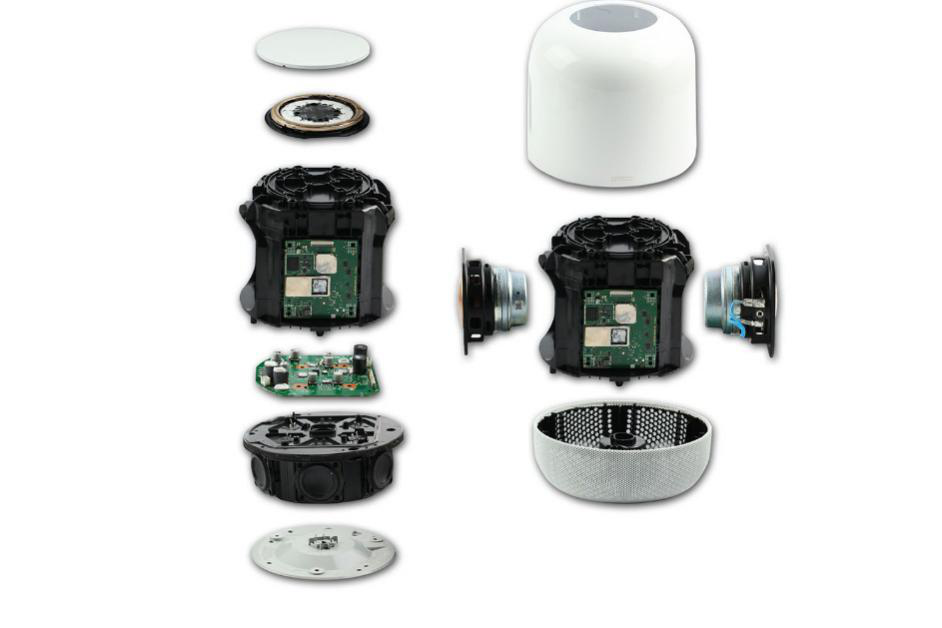

拆解
拆解从底部开始,底部的防滑垫下有螺丝,用来固定底盖。螺丝上还有防拆标签。拧下螺丝并拿下底盖,底盖为ABS材质。
扬声器防尘罩通过螺丝及固定在内壳上,电源接口板则固定在扬声器防尘罩内,并且电源接口采用了泡棉胶进行保护。电源接口板集成有Micro USB接口用于检测和维修设备。
黑色ABS模块通过螺丝固定。电源板在模块上方,通过铝板散热,。两者之间有白色硅胶,可以稳定在扬声器振动过程中产生的影响。
扬声器和电源板通过螺丝固定,6个全频扬声器分布在黑色模块四周,1.5英寸8W功率的扬声器,通过4颗螺丝固定,上面的振膜部分通过胶固定。
扬声器上的金属片直接卡在黑色模块内的金属块上,然后再通过黑色模块内的金属片卡到电源板上。
内壳通过螺丝固定,材质为ABS+PC。取出内壳后就能看到智能音响内的天线布局了。
主板通过螺丝固定在内壳上,WIFI1板、WIFI2软板、BT板和NFC板通过胶固定在内壳上。
主板通过铝板散热,CPU位置处涂有导热硅脂。内壳内部正对主板位置处贴有硅胶垫和石墨片,起到保护和散热作用。

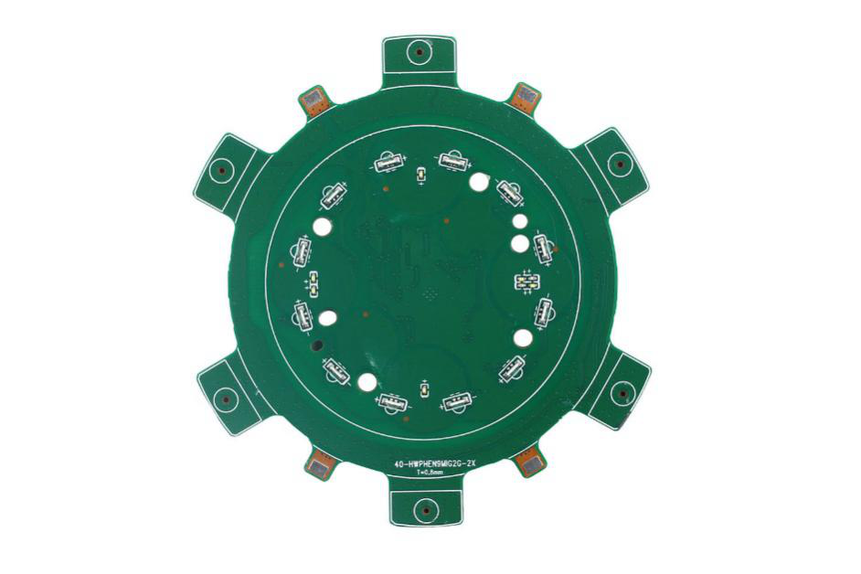

顶部LED灯/麦克风板通过螺丝和胶固定。
LED灯/麦克风板上12颗LED灯形成环形设计,此外上面还集成有6颗麦克风。
最后拆解帝瓦雷扬声器模块,帝瓦雷扬声器通过螺丝固定。帝瓦雷扬声器盖正面是一层防尘泡棉,背面则是一圈散热铜箔,给音箱散热。
2个3.5英寸帝瓦雷扬声器总功率60W,重量达到1226g。占了音箱总重的三分之一。扬声器振膜部分通过胶固定。

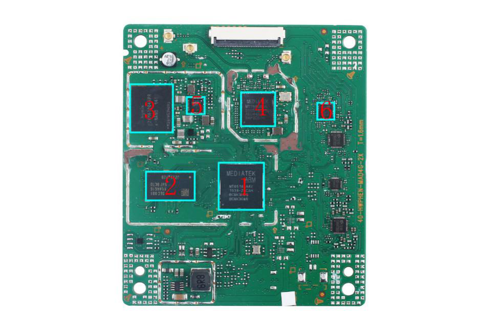

主板IC
主板正面主要IC(下图):
1:Media Tek- MT8518AAAV-四核处理器
2:Samsung- K4A4G165WF-BCTD-512MB内存
3:SK Hynix-H26M41204HPR-8GB闪存
4:Media Tek-MT7663BSN-WiFi/BT芯片
5:Media Tek-MT6395AN-电源管理芯片
6:Everest Semiconductor- ES7210-音频ADC

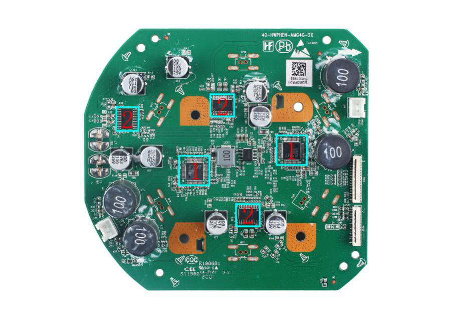

电源板正面主要IC(下图):
1:2颗ESMT-AD85050-音频放大器芯片-用于2个帝瓦雷扬声器
2:3颗ESMT-AD82010-音频放大器芯片-用于6个全频扬声器

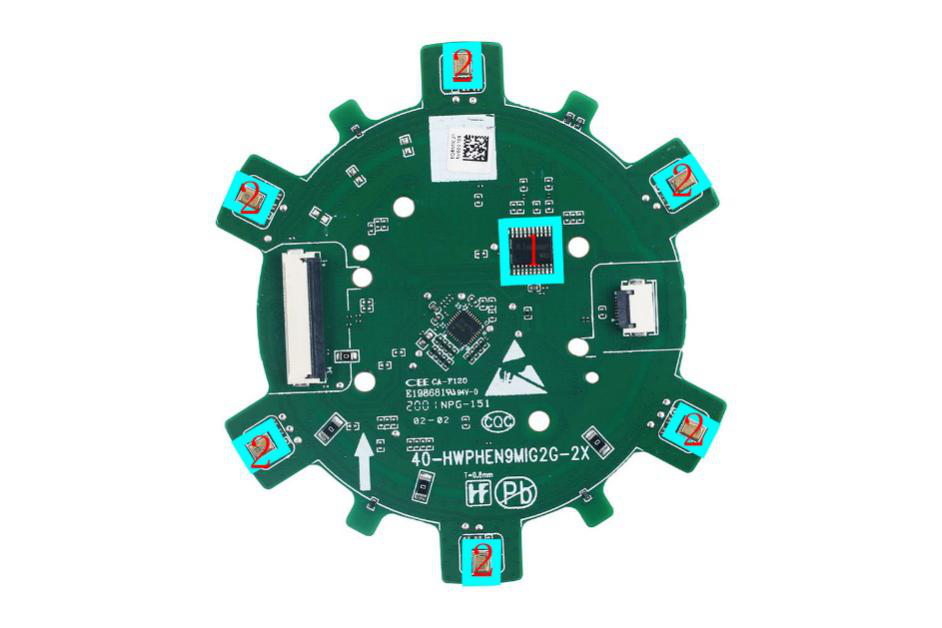

LED/麦克风板背面主要IC(下图):
1:A1semi-AS9066DT-MCU
2:6颗Goertek-麦克风
