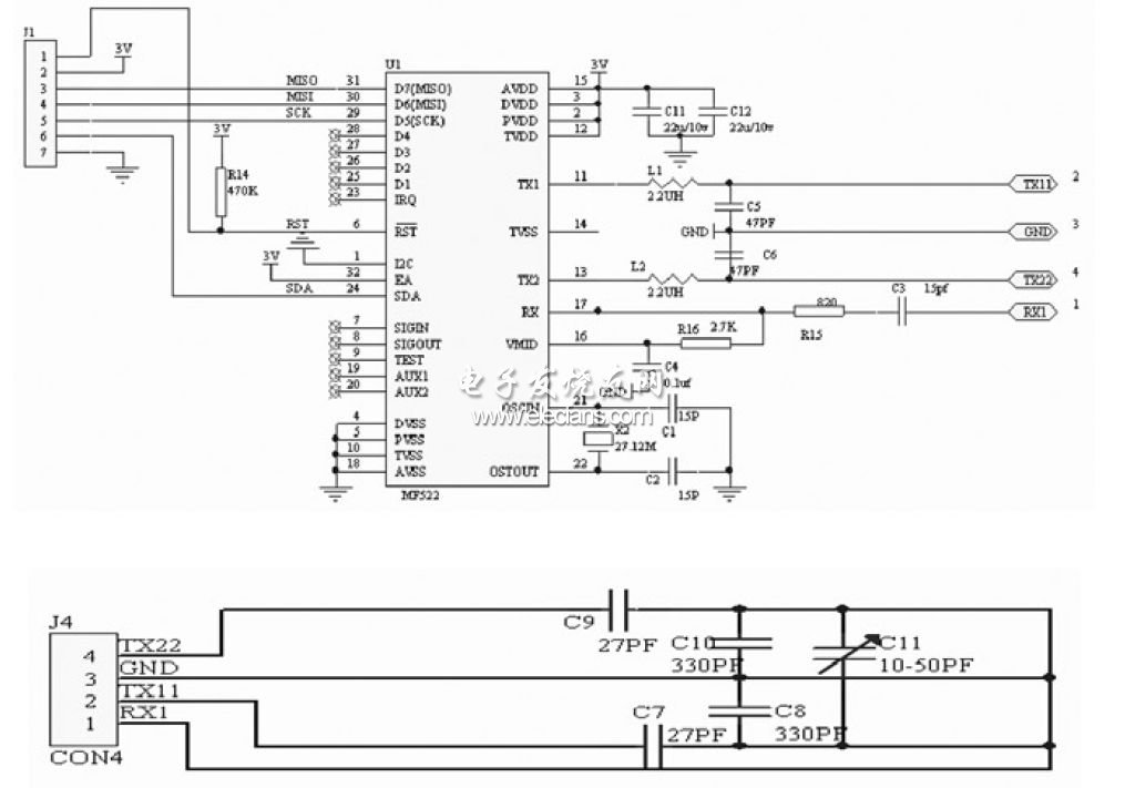

  系统选用MSP430F413单片机和MFRC522射频芯片。为简化系统结构,本系统仅由低电压报警单元、MCU单元、射频收发单元、天线、红外发射接收以及外围信号组成。
  本系统选用的是SPI接口方式,其连接图如图1所示。
MCU与射频接口及下载接口图
  图1 MCU与射频接口及下载接口图
  MSP430选用JTAG接口下载仿真程序。为了进一步减少功耗,在系统处于休眠模式时可通过指令关闭SPI接口和MCU中无用的端口。

  MFRC522从TX1和TX2引脚发射的信号是已调制的13.56MHz载波信号,辅以多个无源器件实现匹配和滤波功能,以直接驱动天线。其匹配电路和信号接收电路如图2所示。
天线匹配电路
  图2 天线匹配电路
